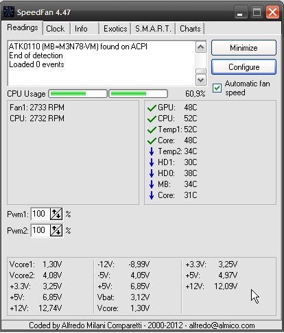

    Screenshot vom Speedfan...
    [attachment=0]15-01-2013_181316.jpg[/attachment]
    Ich habe keine Ahnung, welcher Lüfter dort läuft, will auch nicht dran rumschrauben..
    Wenn das Einstellen via BIOS geht, brauche ich eine Schritt-für-Schritt-Anleitung..
  • Zitat von Boersenfeger
    Ohne schrauben wirst du wohl kaum feststellen können, welchen Lüfter du da hochtourig hörst.
    Das Gehäuse zu öffnen sollte kein unbotmäßiges Ungemach verursachen. Meist lässt sich dann schon sehen, welcher Lüfter Radau macht. Ansonsten bremst man die Lüfter der Reihe nach, indem man sanft mit der Fingerspitze auf die Lüfternabe drückt.
    Die Temps sind völlig okay.
    Im BIOS finden sich die Einstellungen für die Lüfterdrehzahl unter dem Reiter HW-Monitoring o.ä.
