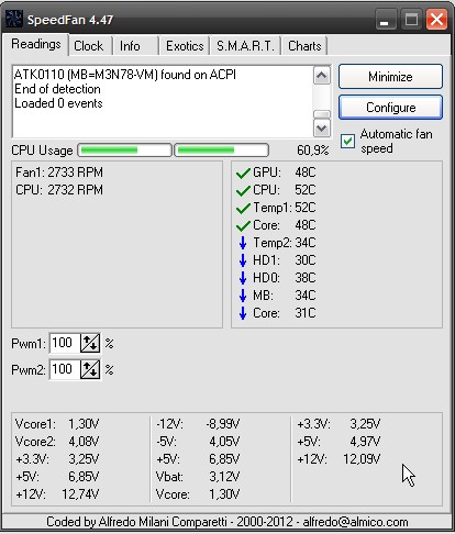

Screenshot vom Speedfan...
[attachment=0]15-01-2013_181316.jpg[/attachment]
Ich habe keine Ahnung, welcher Lüfter dort läuft, will auch nicht dran rumschrauben..
Wenn das Einstellen via BIOS geht, brauche ich eine Schritt-für-Schritt-Anleitung.. -

Die Temps sind völlig okay.
Im BIOS finden sich die Einstellungen für die Lüfterdrehzahl unter dem Reiter HW-Monitoring o.ä.
