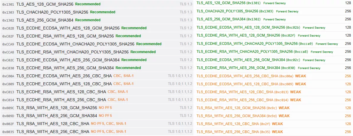

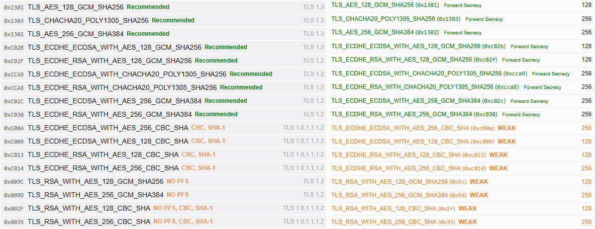

  • Chris23tr Im Prinzip hast du alle "weak" und die beiden mit "128" darüber abgeschaltet (aber nicht den ersten mit "128"), siehe Bild (aus beiden Seiten zusammengefügt)
    Zeile 2 in deiner Liste ist doppelt (Schreibfehler). Vermutlich zeigt das Bild nicht alle von dir genannten, bei dir stehen mehr in der Liste.
