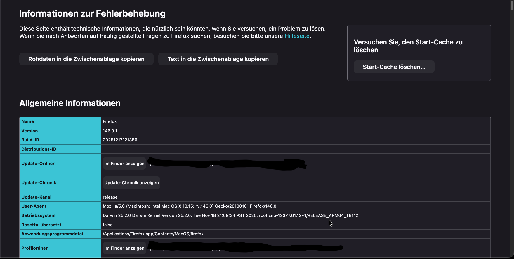

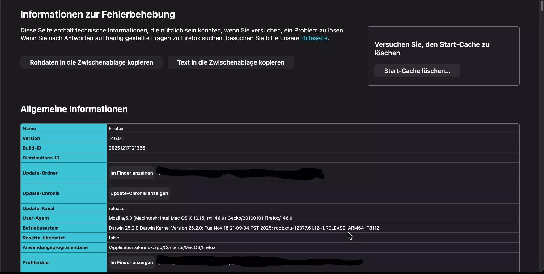

  • Guten Abend,
    falls ich
    about:support
    in die Adresszeile des Firefox eingebe, so zeigen mir die
    Informationen zur Fehlerbehebung unter >Allgemeine Informationen>User Agent
    den Eintrag: Intel Mac OS X, obgleich ich keinen Intel-Chip, sondern einen Apple M2 Chip in meinem Mac mini besitze.
    Beeinflusst jenes die Startprozesse des Standardbrowsers Firefox während des Neustartens des Mac mini M2 negativ?
    Detaillierte Informationen zur Fehlerbehebung erhalten, um Probleme mit Firefox zu lösen | Hilfe zu Firefox
    Vergleiche bitte das angehängte Bildschirmfoto:

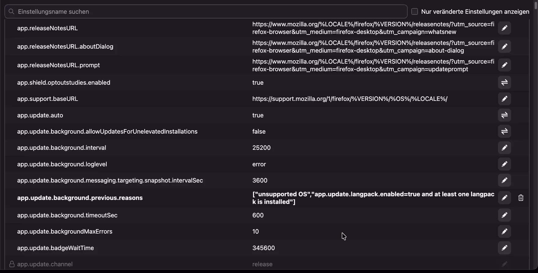

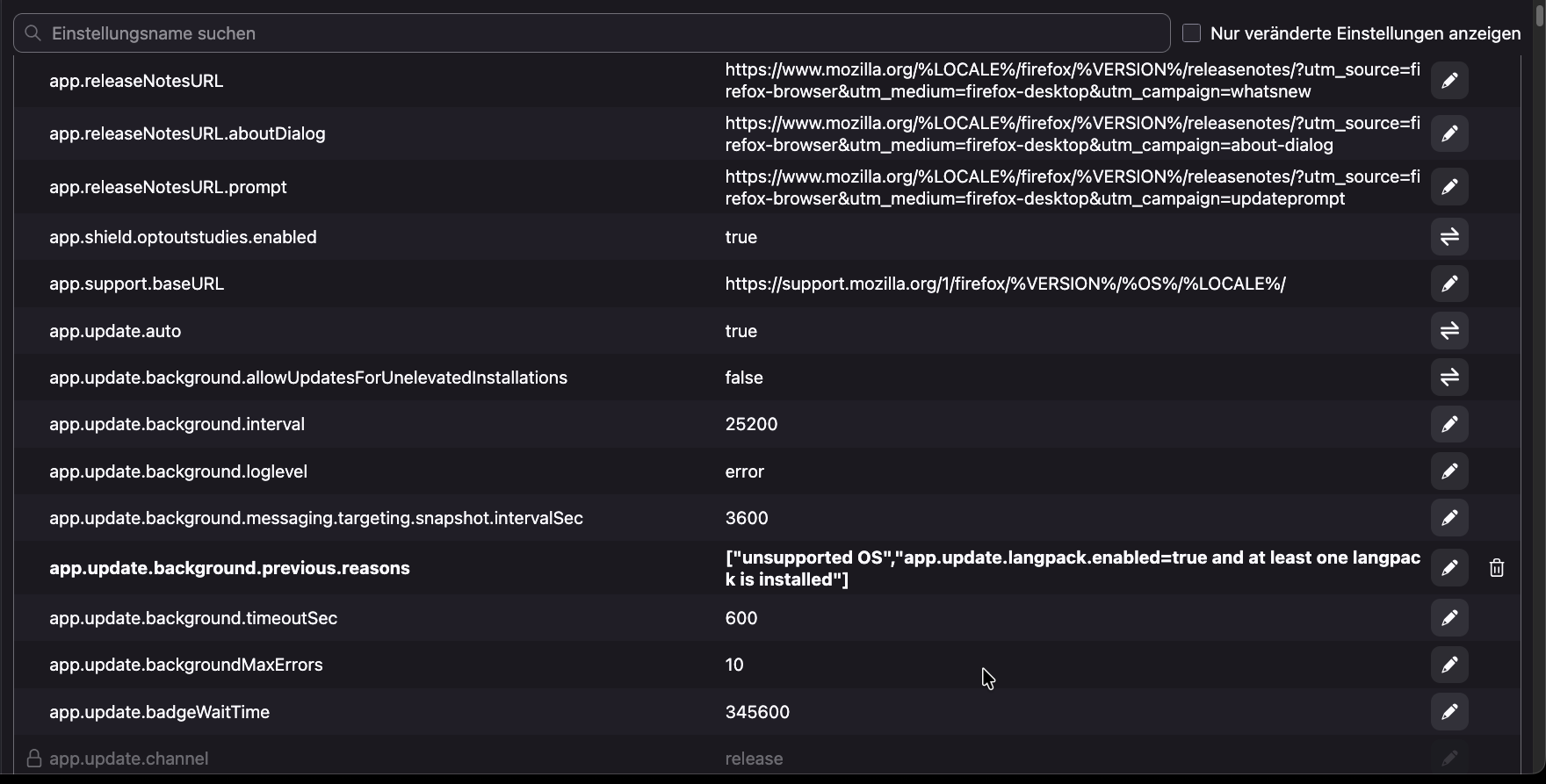

    Welche Einstellungen bedürfen eines Ändern, nachdem ich
    about:config
    in die Adresszeile eingebe? Ich finde hier einen Eintrag unter ‘app.update.background.previous.reasons’ nämlich
    ["unsupported OS","app.update.langpack.enabled=true and at least one langpack is installed”] Vergleiche bitte:

  • so zeigen mir die
    Das ist für den User-Agent so korrekt, weil Firefox aus Datenschutz- sowie auch Webkompatiblitäts-Gründen darüber nicht die CPU-Architektur des Nutzers preisgibt. Das heißt, der User-Agent auf macOS wird immer Intel anzeigen, auch wenn ein Apple-Chip verwendet wird. Aus dem gleichen Grund steht da auch „Mac OS X”, obwohl das Betriebssystem schon lange „macOS” heißt. Auf Firefox selbst hat das überhaupt keinen Einfluss. Der User-Agent ist lediglich ein Text, der an Websites gesendet wird.
