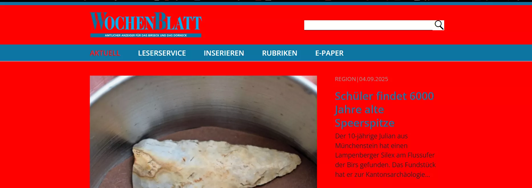

wird alles geändert:
Meinst du das so?
wenn ja, teste bitte:
Ja danke, das funktioniert.

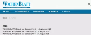

Es gibt Seiten, da sind die ungefärbten Flächen an anderen Stellen der Webseite.
Gibt es einen universellen Code, der wie das Bookmarklet alles einfärbt?
Nicht wirklich. Du kannst ja gar nicht für jede Website wissen, was alles einzufärben ist, was dann leicht zum Problem führt, das manche Elemente nicht mehr gut sichtbar sind, wenn du wirklich alles einfärbst.
Ich möchte die Webseiten, bei denen ich momentan erfolgreich das Bookmarklet einsetze, fix einstellen.
So ganz erfolgreich kann es ja nicht sein, denn dann hättest du den zusätzlichen Eintrag im Code ja nicht gebraucht
Und wie schon gesagt, einen pauschalen Code für alle Seiten gibt es nicht.
Ich wollte mir das Aufrufen des Bookmarklets bei oft besuchten Seiten ersparen.
Dann erstell dir doch deinen obigen Code für alle Webseiten wo das so sein soll.
Also einfach die zusätzliche Domain in den Code oben einfügen.

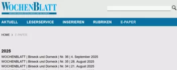

Diese Hardcopy des Codes ist nur ein Auszug der Liste. Bei den anderen Domains versuche ich, da ich nun weiss, wie man aufgrund deines Zusatzes Code anhängt, das Bookmarklet weitestgehend obsolet zu machen.
Vielen Dank für deine Hilfe.
Das deckt auch einiges ab:
header hat einiges gebracht, ansonsten habe ich noch ein paar Felder einfärben können.
