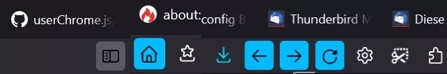

    Hallo zusammen,
    wie im Titel schon angedeutet wollte ich fragen ob es möglich ist in der Navigations-Symbolleiste oder Adressleiste (oder wie auch immer das gute Stück heißt) die Symbole für die
    Bookmarks Sidebar,
    den Home Button,
    den Bookmarks Button,
    den Download Button
    das Zahnrad für das Settings Symbol,
    den Screenshot Button und
    den Extensions/AddOn Button
    beim drüberfahren mit der Maus umzufärben?
    Beim Home Button, bei vor und zurück und beim reload Button habe ich das mittels folgendem Code in der userChrome.css geschafft.
     #home-button:hover,
    #reload-button:hover,
    #back-button:hover,
    #forward-button:hover  {
      --toolbarbutton-hover-background: #00bbff !important;
      fill: black !important;
    Wie kriege ich auch die anderen dazu Farbe zu bekennen?

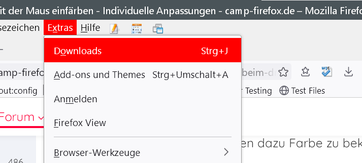

  • Dazu noch evtl. die Farbe bei geöffneten Menüs.
    Wie kann ich das einstellen?
    Das ist oben in meinem Code schon dabei; --toolbarbutton-hover-background ist für die Buttons bei Hover (Drüberfahren), --toolbarbutton-active-background ist für die Buttons wenn sie ein offenes Aufklappmenü haben, oder sonst aktiviert sind.
    Einfach mal mit dem Code ein Aufklappmenü öffnen, dann siehst du es.
