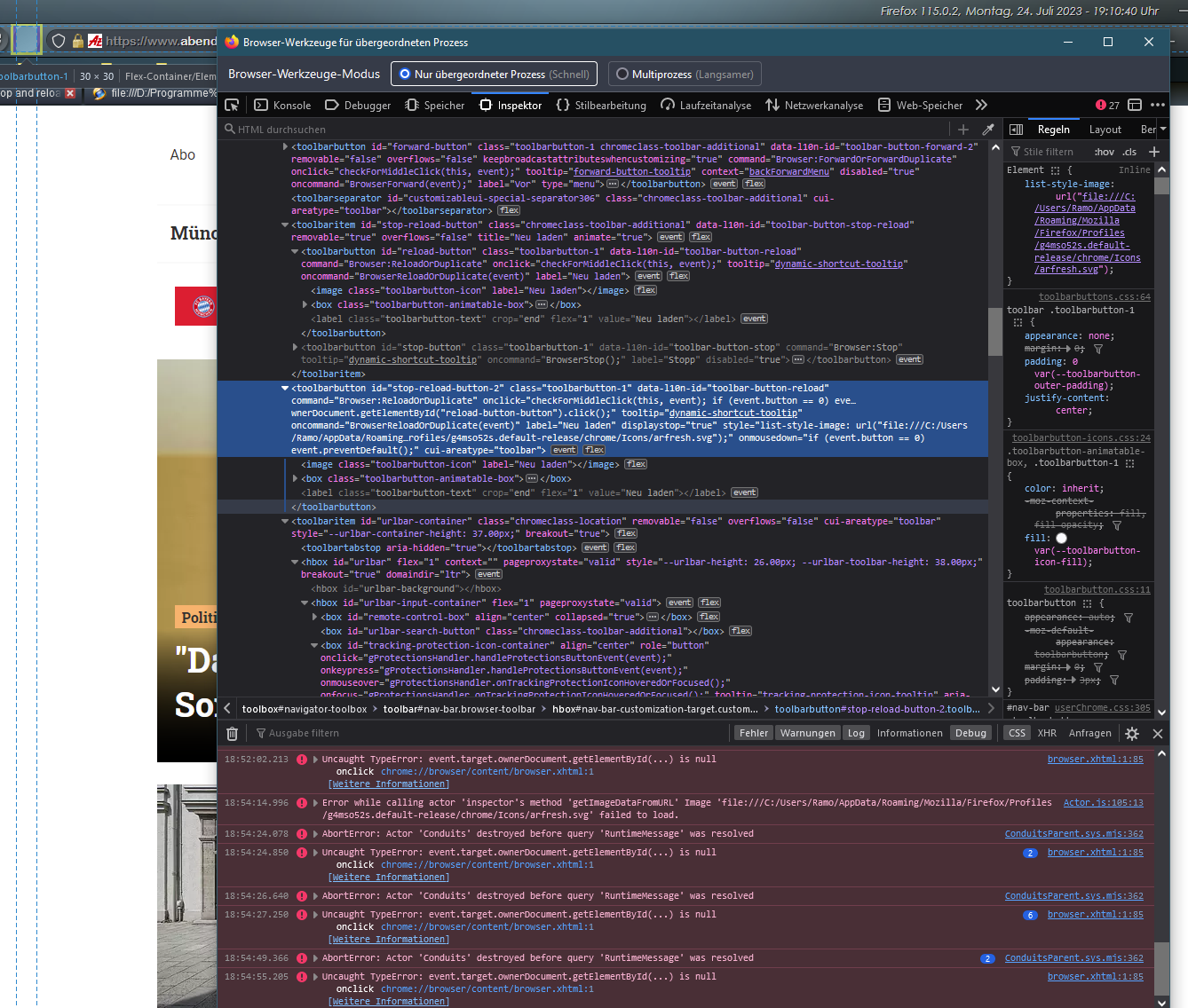

Wenn ich deine Version abändere, bleibt die Funktion erhalten, aber gar keine Buttonicons sind sichtbar.
Der Button an sich ist aber da, funktioniert und der Hintergrund taucht bei hover auch auf.

Sehr interessant: der neue, kombinierte Button wird aus den beiden Stop/Reload-Buttons vom Firefox selber "zusammengesetzt", wenn man sie neu erzeugt und wenn sie die gleiche ID haben. Deswegen sind im Inspektor auch beim geklonten Button ('stop-reload-button-2') keine Kindknoten vorhanden. Er benutzt dann wohl die vorhandenen Kind-Elemente vom Original.
Dass kein Button sichtbar ist, dürfte nur am fehlenden Icon liegen!
Nur die ausgegebenen Fehlermeldungen beim Druck auf den Button machen mir noch etwas Sorgen.. ![]()
Ich denke aber, auf jeden Fall mal der richtige Ansatz... ![]()

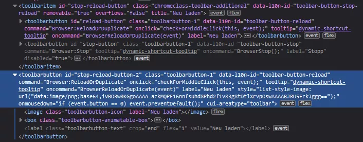

Ja wie gesagt, es handelt sich um einen neuen Reload-Button. Der hat auch wie das Original eine 'animatable-box'. Das, was jetzt 'stop-reload-button-2' heißt, ist kein kombinierter Reload/Stop-Button. Im Inspektor wird es deutlicher:
Edit:
Du hast recht, es ist kein Kommbibutton, nur Reload ohne Stop.

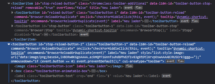

Gelogen - das Laden wird nicht unterbrochen, es wird nur die momentan offene Website neugeladen, wenn sie noch angezeigt ist, und deswegen dann das Laden der nächsten Website abgebrochen.
Im Inspector bleibt der Stop Button "ausgegraut" beim Laden, während er im orginalen Stop-Reload Button beim Ladevorgang auf "aktiv" wechselt, also volle Deckkraft bzw. Farbe.
Allerdings blitzt der der Stop Button #2 ganz kurz farbig auf im Inspector, wird dann aber nicht aktiviert. ![]()
Das gleiche mit der animierten Box in beiden Unter-Buttons (reload und stop), die bleibt permanent "ausgegraut" (....) im zusätzlichen Stop-Reload Button, nicht aber im Original.
