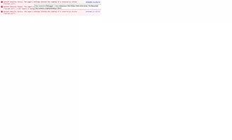

    wir benutzen Prestashop und Stripe Zahlungsmodul für einen Webshop. Allerdings
    funktioniert der "checkout" Button nicht mehr, bzw. wird die ganze "Kauf-bestätigen Seite" nicht ordnungsgemäß
    ausgeführt, weil ein moz-plugin die Inline Skripte blockiert. (siehen Anhang).
    Wie kann ich das lösen? Interessanterweise taucht dieses Problem in allen Browsern auf, also nicht nur Firefox, weshalb
    das Problem vermutlich wo anders liegt. (Server ist apache).
    Habe mich einbischen in CSP eingelesen und versucht apache einzustellen, ist mir aber nicht gelungen.
    Hatte jemand ähnliche Probleme und kennt eine Lösung?

    wenn das Problem in allen Browsern auftritt, ist es sehr unwahrscheinlich, dass eine Firefox-Erweiterung ursächlich dafür ist, dass der Shop nicht mehr korrekt funktioniert. Oder nutzen alle getesteten Browser die gleiche Erweiterung?
    Was Firefox betrifft, teste den Fehlerbehebungsmodus:
    Probleme analysieren im Fehlerbehebungsmodus von Firefox | Hilfe zu Firefox
    Ansonsten sind Ferndiagnosen nur sehr schwer möglich. Einen Link hast du ja keinen genannt.
  • Mit about:debugging#/runtime/this-firefox kann man herausfinden, zu welcher Erweiterung die genannte UUID bfc185de-35dd-4c8e-b3de-75c30ece28a8 gehört.
    Ich fand bislang zwei Hinweise auf einen Werbeblocker (Adblocker Ultimate), der solche CSP-Fehler hervorruft. Da alle Browser betroffen sind, könnte sogar ein systemweiter Werbefilter die Ursache sein - und in diese Katgeorie fallen einige, auch Antivirusprogramme. Möglich wäre auch Adguard Werbeblocker.
