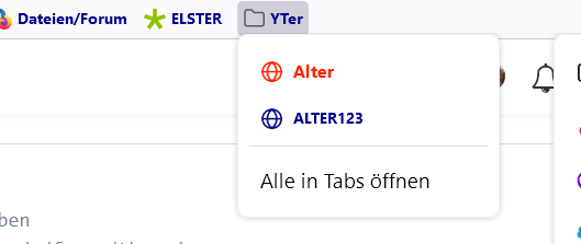

    Bei 2 Einträgen, in diesem Fall "ALTER123":
  • den "schuldigen" Bereich komplett auskommentiert
    Wenn du magst, dann teste bitte.

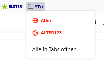

    Ich habe deinen Code mal kompl. neu erstellt.
    Sieht hier so aus damit:

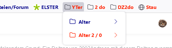

    Das paßt so nicht.
    "YTer", "2 do" und "DZ2do" sind Ordner in der Lesezeichenleiste.
    "Stau" ist ein Link in der Lesezeichenleiste.
    "Alter" ist ein Ordner im Ordner "YTer".

  • "YTer", "2 do" und "DZ2do" sind Ordner in der Lesezeichenleiste.
    Siehe meinen Screenshot. Die habe ich als Ordner angelegt :/

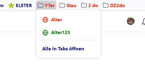

    Teste bitte:

  • Der Ordnername ist "Alter".
    Das wird mir auch bei "Ordner bearbeiten" angezeigt.
    "Alter 2/0" entsteht durch ein script von aborix, das anzeigt, wieviel Files/Folder in einem Ordner sind.
    Ich hab das script mal ausgeschaltet und erhalte:
    W11 Home 64bit - FF144.x

    Dann lassen wirs dabei bewenden.
    Letzter Versuch :/
    Dieses Script habe ich mir mal installiert. Ich denke, es ist das was du meintest.
