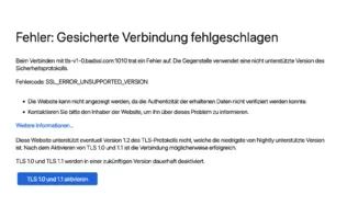

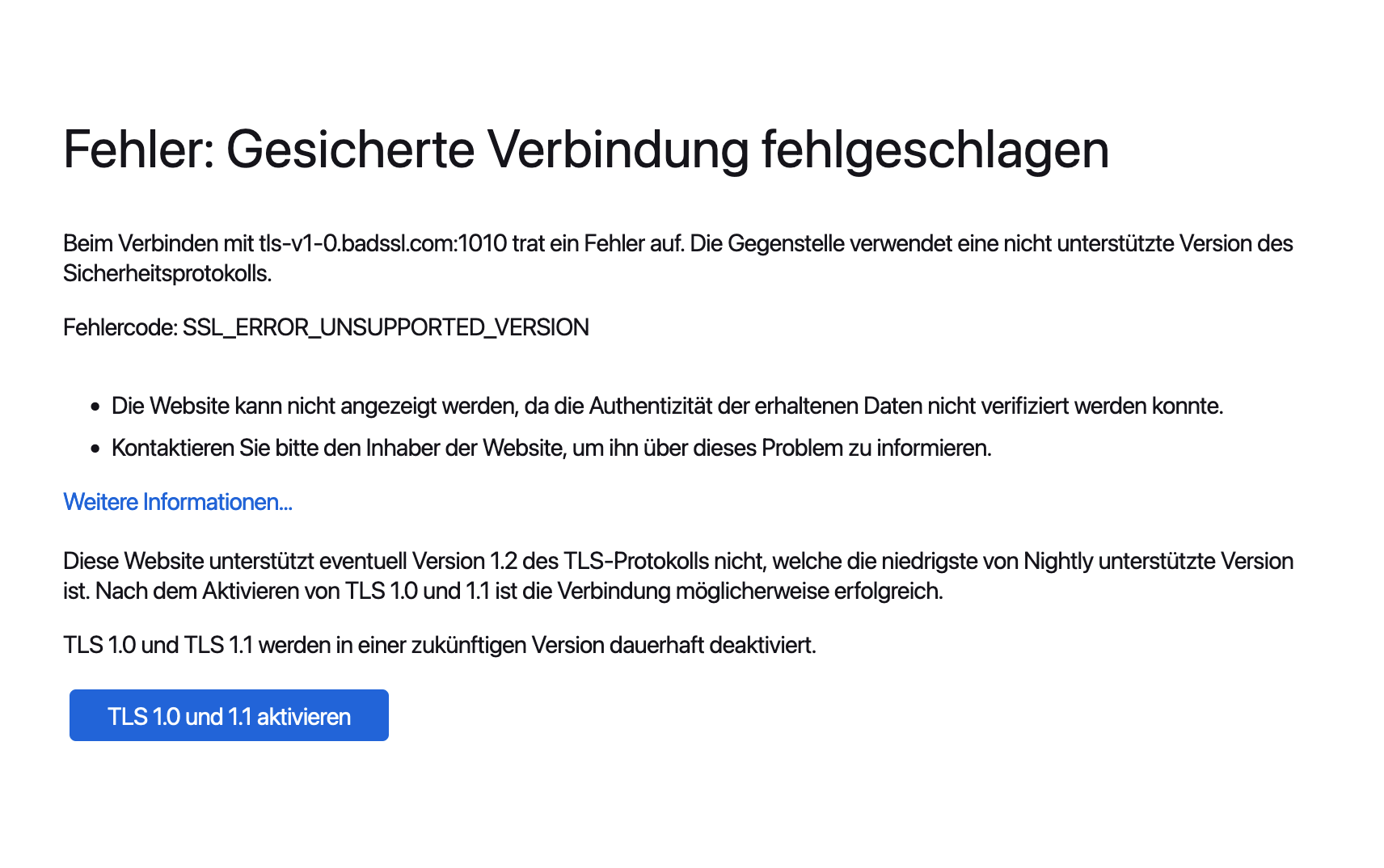

    Eine Ausnahme-Schaltfläche gibt es dafür nicht. Die Fehlerseite für TLS 1.0 sieht so aus:
    Und eben deswegen und weil der von dir genannte Fehlercode auf eine ganz andere Ursache schließen lässt, liegt der Verdacht nahe, , auch wenn ein Aktivieren von TLS 1.0 das Problem gelöst hat, dass hier noch eine Sicherheits-Software dazwischen arbeitet, welche deinen HTTPS-Verkehr überwacht (und damit deine Sicherheit de facto verschlechtert).
