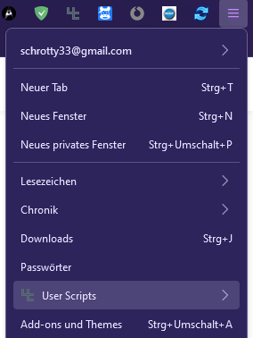

Meine das so mit diesen Script Manger:
Womit hast du den erstellt?
Sprich es müssen immer 2 Scripts da sein, das es geht.
Dann passt was auch immer nicht bei dir
Der wird über die rebuild_userChrome.uc.js erstellt.
Habe ich von hier https://github.com/xiaoxiaoflood/firefox-scripts
If you want a button to manage your scripts, including the ability to disable/enable scripts without needing to restart¹ Firefox or Thunderbird, save rebuild_userChrome.uc.js into chrome.
glaube ich.
Du musst doch wissen, was du dir installiert hast
Nee ausgebessert. Ist so siehe oben.
Ist so siehe oben.
Das Skript funktioniert hier in keiner Fx Version
Bin auf 115.0.2.
Ich habe das in Fx 115 - beta - Nightly getestet, funktioniert nicht.
Es erscheint kein Button.

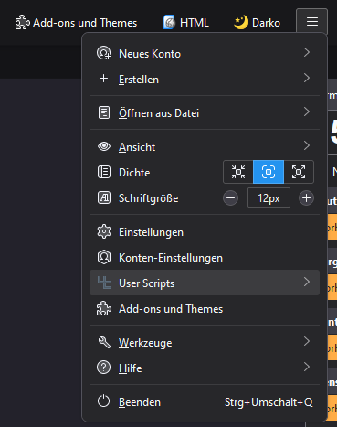

Kann man die BackupProfile.uc.js auch 1:1 im TB 115 verwenden oder muss man da was anpassen wegen der neuen Oberfläche?
Wenn du in TB schon andere Skripte nutzt, dann inst. es doch einfach mal und teste
Bis jetzt ist es uns nicht gelungen das Skript überhaupt in Thunderbird zum Laufen zu bringen.
Ja eben getestet, geht nicht. Es wird kein Button angezeigt. Verwende dann weiter Thundersave dafür.
