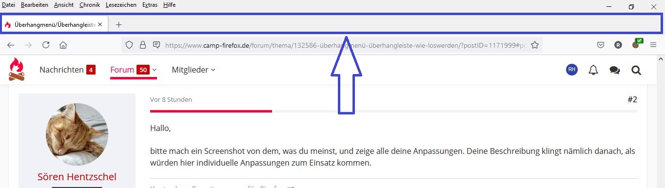

  • Ich meine die markierte Zeile. Die ist von der Menüleiste auch nicht abgegrenzt und lässt sich nicht wegschieben.
    Sie ist mit dem FF Update von gestern (1.6.21) aufgetaucht.
    Wenn man sie mit rechts anklickt, hat man nur die Option für die Systemleiste und Lesezeichen-Symbolleiste.
    ciao Maris
  • Und wo ist da jetzt das Überhangmenü? Dieser Begriff bezeichnet in Firefox etwas völlig anderes. Du hast die Tableiste markiert. :/ Die Tableiste ist in Firefox immer da, es ist also kein Problem in einem Screenshot erkennbar. Ich schrieb bereits im vorherigen Beitrag: Wenn es um eine Anpassung ging, die bei dir aktiv war, zeige den Code bitte.

    Natürlich hast du das, wenn du sagst, dass du vorher keine Tableiste hattest. Es ist überhaupt nicht möglich, die Tableiste ohne individuelle Anpassung auszublenden. Oder es stimmt halt nicht, dass die Leiste plötzlich seit Firefox 89 da ist. Es kann nur eine der beiden Aussagen stimmen.
