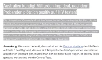

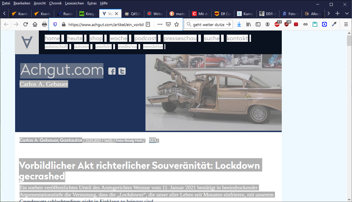

    Ich ging den (im wahrsten Sinne des Wortes) naheliegenden Weg direkt über die Text-Auswahl und das damit zusammenhängende Kontextmenü:
  • Ok, das ist eine Erklärung.

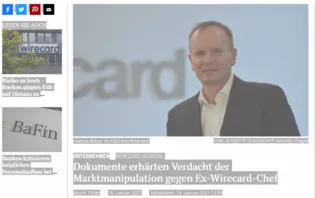

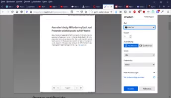

    Markierte Stellen drucken funktioniert in der neuen Druckfunktion wirklich nur über rechte Maustaste - Kontextmenü und das nur äußerst ungenau.

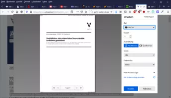

    Es wird nicht das in der neuen Vorschau angezeigt, was markiert ist. Wenn ich diesen Text oben markiere und über das R-Maus Fenster drucke erhalte ich folgende Vorschau:
    Ergebnis -> kein Text in der Vorschau

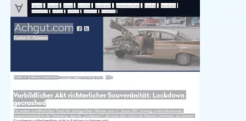

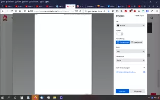

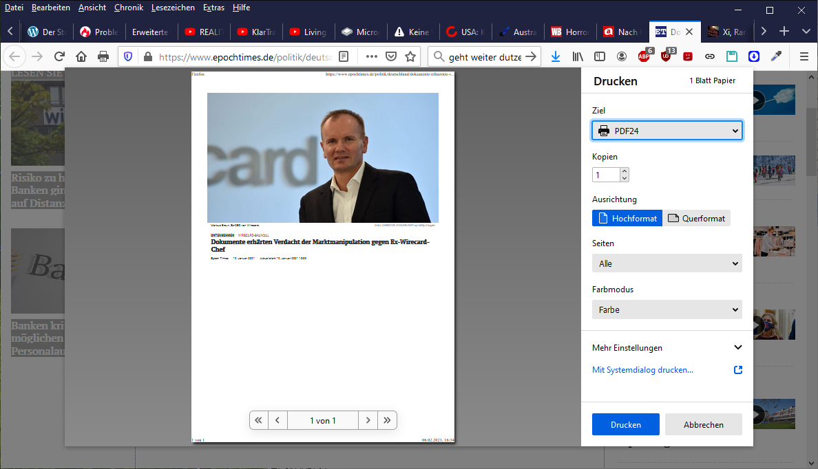

    Ähnliches kann ich auf wahllosen Seiten reproduzieren. Markierter Text + Bild -> es wird nur das Bild angezeigt, Textüberschrift + Sonderzeichen -> Sonderzeichen wird in unterschiedlicher Größe irgendwo platziert. etc.

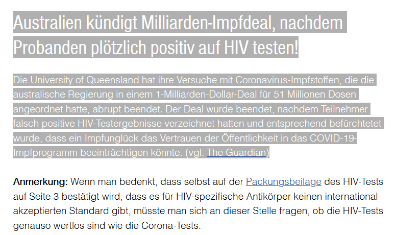

  • Die wirst du im neuen Dialog auch nicht mehr finden, oder warum meinst du, hat Sören dir oben ein Bild beigefügt?
  • Das Bild habe ich eingefügt, um zu zeigen, wie ich vorgegangen bin, nicht um irgendetwas auszusagen. Wenn es die Option im System-Dialog zum Drucken gibt, ist es ganz klar eine legitime Erwartungshaltung, die Option dort auch im neuen Dialog zu finden, und genauso ganz klar ein legitimer Wunsch, wenn es diese Option derzeit dort nicht gibt. Am neuen Dialog wird nun schon seit einigen Monaten gearbeitet, Mozilla ist mit wenig gestartet und dann kam schrittweise mehr dazu. Was heute noch nicht da ist, kann in der nächsten Version also durchaus vorhanden sein.
