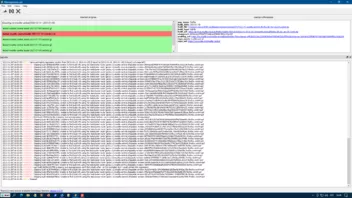

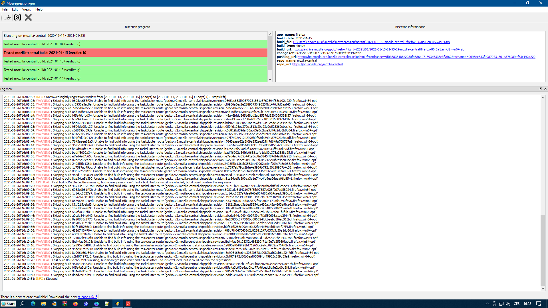

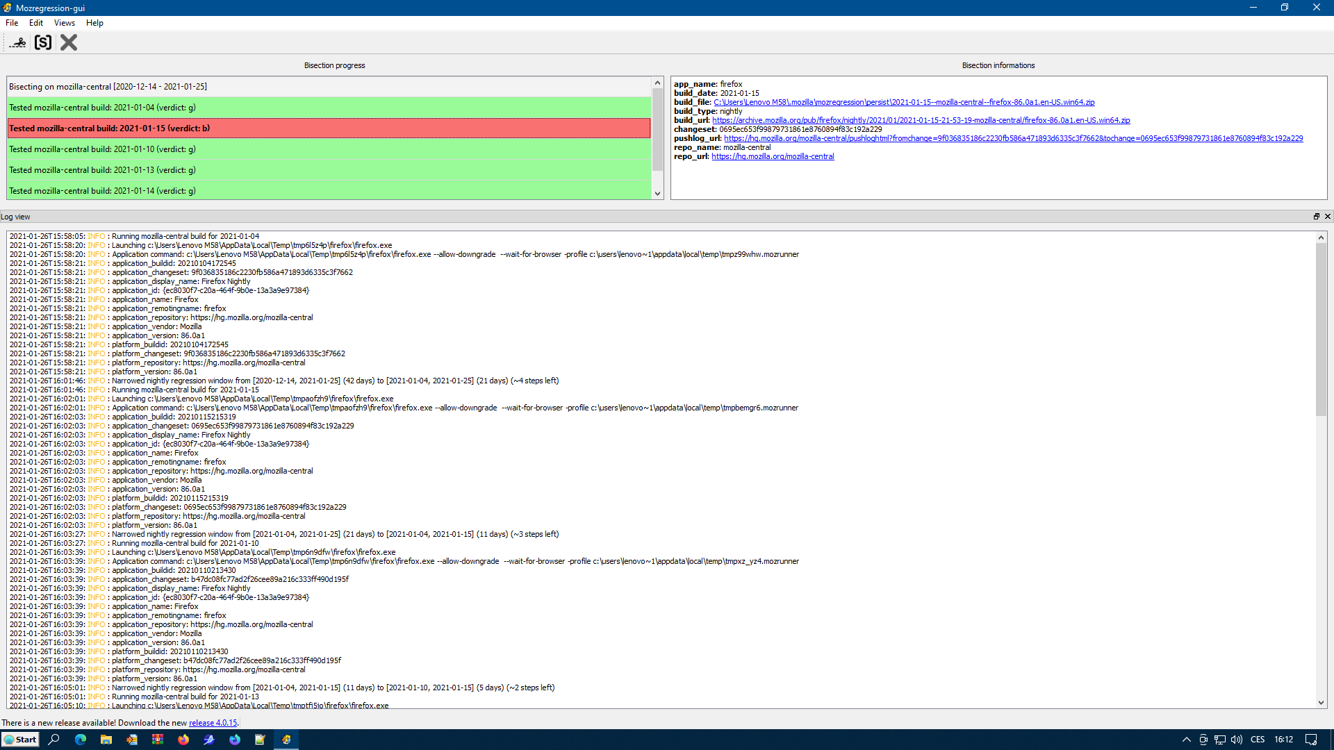

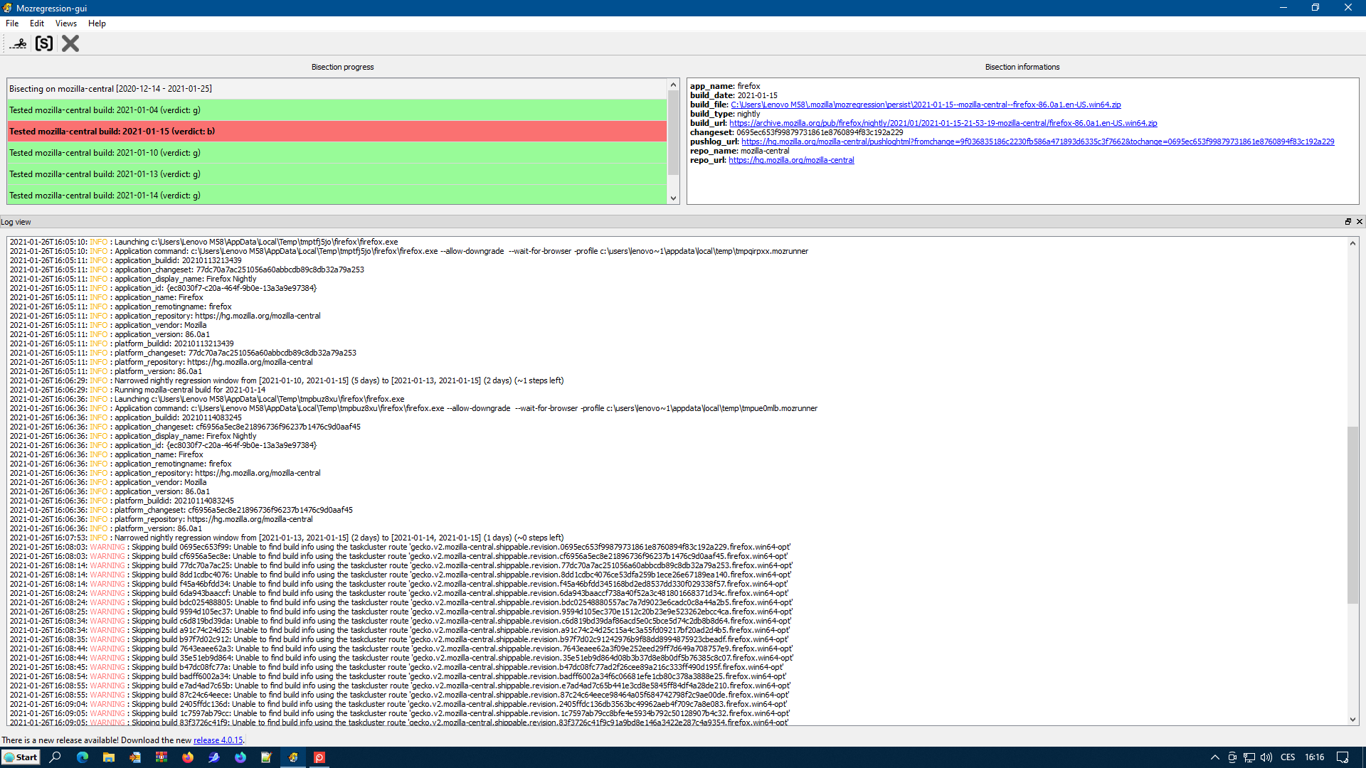

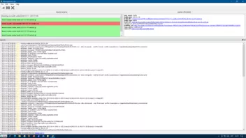

So, es scheint, ich habe mozregression dahin gebracht, wo es hin soll. Hier drei Bildschirmfotos vom oberen, mittleren und unterem Fenster von mozregression. Der Inhalt von mittlerem und unterem Fenster überschneidet sich etwas.
Wie es aussieht, ist das Bild vom 15.01.2021 der Verursacher. Es ist ausgewählt, die Angaben in der rechten Spalte gehören also dazu.
Kannst du die Pushlog-URL teilen?
Wie jetzt teilen? Aufteilen oder wie einen Beitrag mit jemand anderem teilen?
Mit uns teilen, den Link in die Antwort kopieren. Zum Abtippen ist mir das zu lang.
Gerade gemerkt, die Idee mit dem bildschirmfoto war nicht so optimal. Jetzt muss ich erst einmal sehen, wie ich die URL aus dem Bild herauskriege.
Nun, da musste ich eben abtippen. Ich hoffe, da ist kein Fehler drin. Zumindest öffnet sich ein Pushlog:
