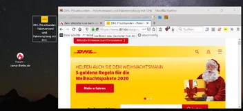

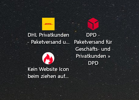

    Seit langem habe ich bei Verknüpfungen von Websites auf dem Deskop nur das Firefox-Sysbol. Hab mir so beholfen, dass ich das Icon von z.Bsp. DHL, DPD usw. im Netz gesucht habe, in einem Ordner gespeichert und dann über Eigenschaften das Icon geändert habe. Beim ziehen von der Website auf dem Deskop sehe ich ganz klein schon das betreffende Icon, lasse ich die Taste los, ist Firefox das Icon. Vor langer Zeit hat das schon mal geklappt. Nun habe ich bei Goo... gesucht, aber keine Lösung gefunden. Es soll ja so 'einfach' sein ...

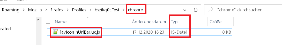

    Ansonsten kommt das Script in den Unterordner chrome deines Profilordners.
    oder auch unter: Hilfe..Informationen zur Fehlerbehebung..Profilordner.. Ordner anzeigen
    Oder oben in die Adressleiste eingeben:
    about:profiles....dann Enter...
    Und da gehst du zu dem Profil mit der Bezeichnung:
    "Dieses Profil wird derzeit verwendet und kann daher nicht gelöscht werden."
    Dann bei "Wurzelordner" rechts auf das Icon: Ordner öffnen klicken

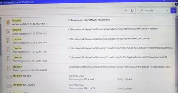

    habe die Textdatei fertig, aber wohin rein?
    Habe gesucht und die 'chrome' gefunden wie im Bild ...
    Viele Grüße
    ähm Du weist schon das das im Bild der Thunderbird ist oder ?
    Firefox
    C:\Users\Dato\AppData\Roaming\Mozilla\Firefox\Profiles\xxx.Aktuell
    für das xxx steht eine ahl

    Nunja, es funktioniert nicht. Z.Bsp. bei ebay, Sparkasse geht es, bei DHL, camp-firefox, dpd nicht. Nur beim ziehen sehe ich die Icons, beim loslasen eben Firefox ...
