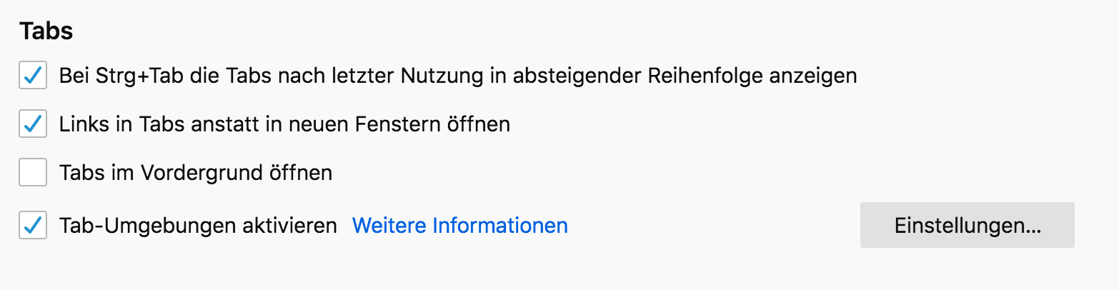

    was den dritten Parameter von window.open() betrifft: Einiges davon wird seit Firefox 76 nicht mehr unterstützt und wurde sowieso außer von Firefox nur vom Internet Explorer und nicht von anderen Browsern unterstützt. In der Form, wie von dir angegeben, wird durch die folgende (zweite) Einstellung in Firefox gesteuert, ob die Seite in einem Tab oder Fenster öffnet:
    Falls du ein sogenanntes Popup öffnen möchtest, ändere den Code beispielsweise wie folgt:
    JavaScript
    window.open('http://www.tagesschau.de', '_blank', 'toolbar=yes,menubar=no,status=yes,scrollbars=yes');
