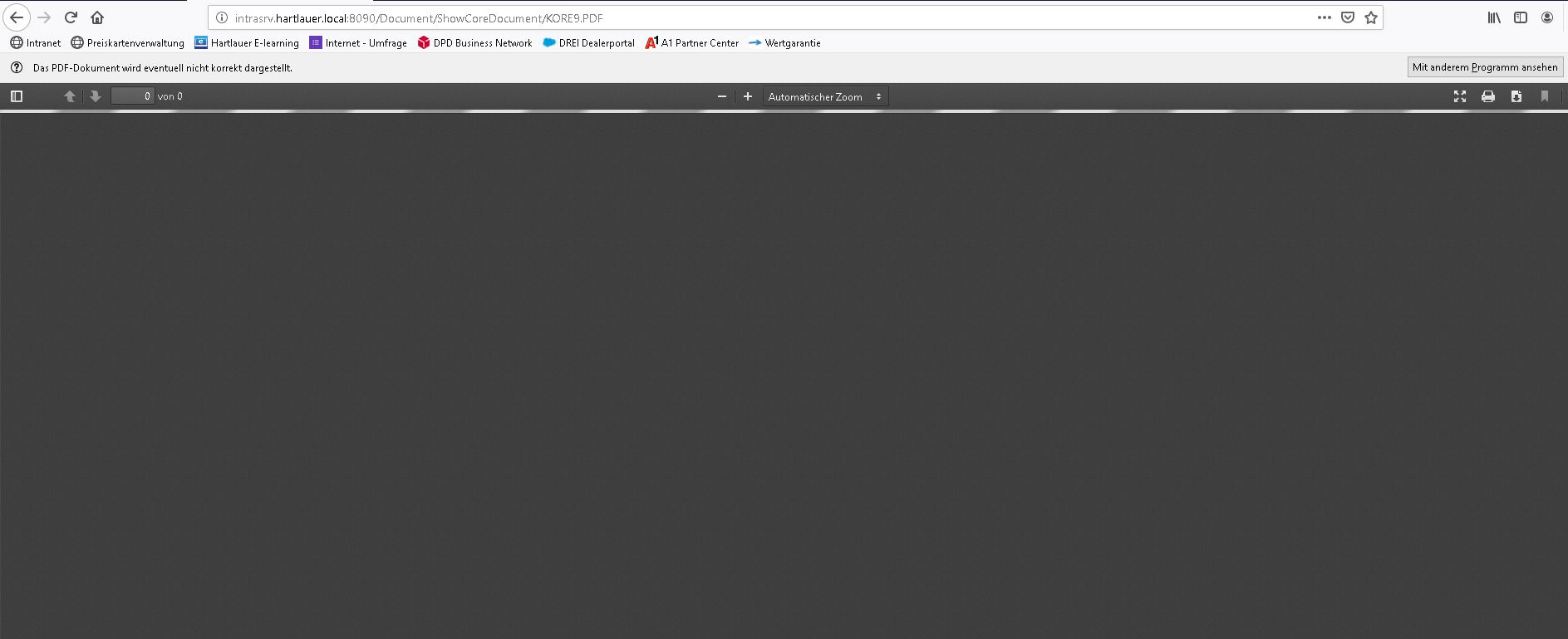

    Ein Tool erstellt Reports, welche in unser Intranet als PDF übergeben werden. Diese Reports lassen sich im ESR 68.2.0 nicht öffnen. Wenn man auf den Report klickt, öffnet sich zwar der Firefox-PDF-Viewer, jedoch bleibt die Seite leer (also Grau) und oben lauft nur ein grauer Ladebalken. Oben erscheint noch eine Info mit "Das PDF-Dokument wird eventuell nicht korrekt dargestellt". Wenn ich versuche, diesen Report herunterzuladen (rechte Maustaste - Ziel speichern unter), wird nur eine PDF-Datei mit 0 KB erstellt. Möchte ich das PDF im Firefox-PDF-Viewer via Speichern - Öffnen mit - Adobe Reader öffnen, bekomme ich die Meldung, dass das PDF beschädigt ist.

  • Wir konnten das Problem jetzt lösen. Das Problem lag nicht an Firefox sondern an der ASPX-Seite...
    Der Report wurde nur mit dem Befehl .close() beendet.
    Hier fehlte noch der Befehl .end().
    Außerdem haben wir noch für den Report einen Header eingefügt - siehe da - es klappt :D
