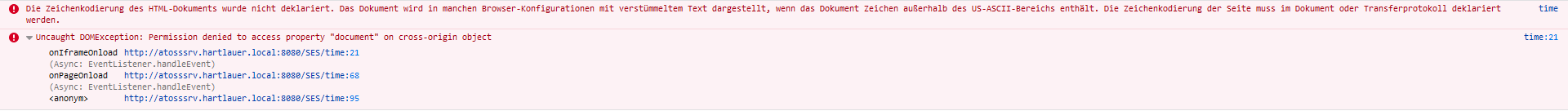

    Hallo liebe Community,
    wir haben seit dem ESR 91.8.0 Update Probleme mit unserem Tool zur Zeitbuchung (Atoss).
    Wenn man die Seite öffnet, bleibt diese weiß. Lösungen wie Cache löschen bringen hier nichts!
    Nachdem ich mich etwas umgeschaut habe, konnte ich auch eine Fehlermeldung dazu finden (siehe Anhang).
    Seitens Atoss wurde uns gesagt, dass es bei Mozilla Firefox 98.0 genau das selbe Problem bereits gegeben hat - dieses wurde dann mit dem Update 98.0.2 behoben.
    Daher stellt sich mir hier die Frage, ob dieses Problem in der aktuellen ESR Version bereits adressiert wurde und ob es schon Pläne für ein neues Update gibt?
    Da wir knapp 1800 Mitarbeiter haben, die auf dieses Tool angewiesen sind, würde ich mich sehr über Informationen freuen.
    Vielen lieben Dank!

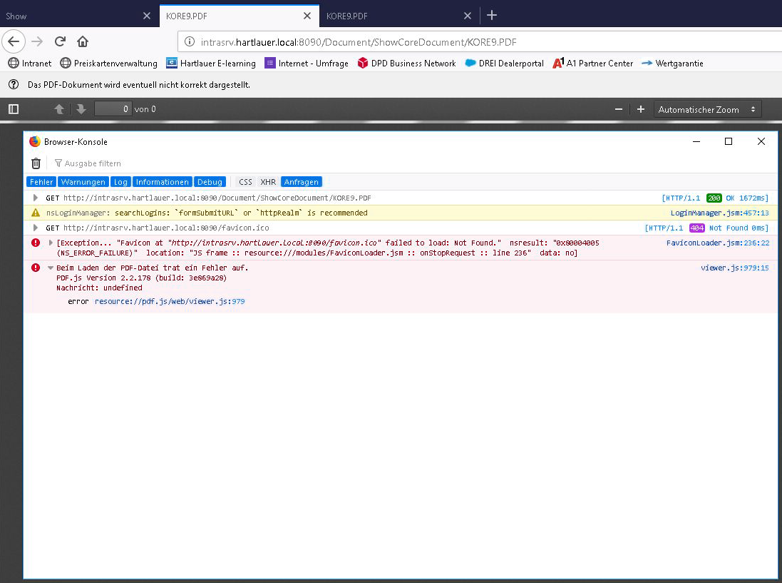

    Wir konnten das Problem jetzt lösen. Das Problem lag nicht an Firefox sondern an der ASPX-Seite...
    Der Report wurde nur mit dem Befehl .close() beendet.
    Hier fehlte noch der Befehl .end().
    Außerdem haben wir noch für den Report einen Header eingefügt - siehe da - es klappt :D

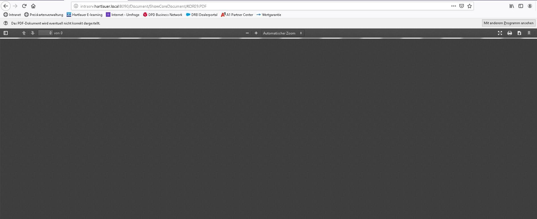

    da ich leider nicht mehr weiter weiß, wende ich mich an euch, in der Hoffnung, dass ihr mir helfen könnt.
    Ich arbeite für eine Einzelhandelskette, welche in ganz Österreich tätig ist und habe die Verantwortung über die Browser geerbt.
    Vorher hatten wir den ESR 52 (hier hat alles relativ gut geklappt), wegen Beschwerden über die Geschwindigkeit mussten wir jetzt aber den ESR 68.2.0 im ganzen Unternehmen ausrollen.
    Jetzt sind 2 Probleme aufgetaucht, bei denen ich unbedingt Hilfe brauche:
    1. Report-PDFs
    Ein Tool erstellt Reports, welche in unser Intranet als PDF übergeben werden. Diese Reports lassen sich im ESR 68.2.0 nicht öffnen. Wenn man auf den Report klickt, öffnet sich zwar der Firefox-PDF-Viewer, jedoch bleibt die Seite leer (also Grau) und oben lauft nur ein grauer Ladebalken. Oben erscheint noch eine Info mit "Das PDF-Dokument wird eventuell nicht korrekt dargestellt". Wenn ich versuche, diesen Report herunterzuladen (rechte Maustaste - Ziel speichern unter), wird nur eine PDF-Datei mit 0 KB erstellt. Möchte ich das PDF im Firefox-PDF-Viewer via Speichern - Öffnen mit - Adobe Reader öffnen, bekomme ich die Meldung, dass das PDF beschädigt ist.
    Und jetzt kommt das Lustige... Versuch ich das ganze im Firefox ESR 52, dann funktioniert das alles. Daher vermute ich mal, dass der neue Firefox das irgendwie wieder sperrt (wäre ja nichts neues für Quantum xD)
    Über die Web-Console konnte ich zumindest folgenden Log auslesen (siehe Anhang)
