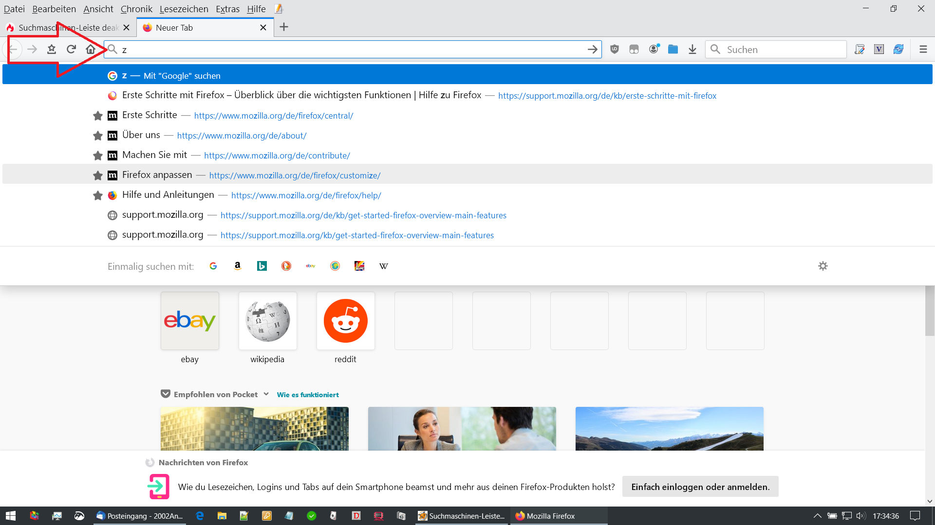

Denn über die Suchleiste rechts sieht das Popup ja so aus:

Für mich stellt der Screenshot in Beitrag 19 die Suchleiste dar (Lupe am Anfang des Eingabefeldes). Ich kann mich aber irren.

Vorab danke für die Mühe. Ich verstehe unter Adressleiste jene, die eine Internetadresse anzeigt, bzw wo man eine eingibt. Die Suchleiste habe ich per "Anpassen" deaktiviert, also an die entsprechende Stelle gezogen. Ich mache also alles, Suche und Adresse eingeben ausschliesslich über die Adressleiste also via Schlüsselwörter. Als Script habe ich das von 2002Andreas verwendet also:
/* Den Balken von Suchmaschinen ausblenden */
.urlbarView-body-outer,
.search-one-offs,
#urlbar-results{
display: none !important;
Ansonsten siehe das Bild von Beitrag No. 5
