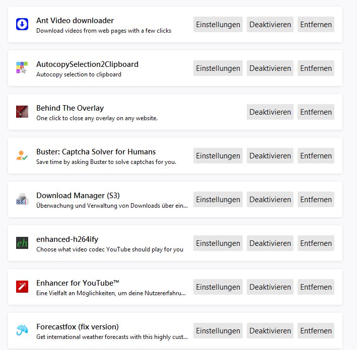

Anzeige der Buttons Einstellungen - Deaktivieren/Aktivieren - Entfernen für die Addons - falls das wer braucht
  • Hab das hier gefunden
    extensions.htmlaboutaddons.enabled - false
    holt so in etwa die alte Übersicht zurück. Man muss ned immer über die 3 Punkte gehn

    Kein Mist, sondern von Anfang an klar gewesen, dass dieser Schalter nur temporärer Natur ist. Mozilla hat die Oberfläche neu geschrieben, da die bisher verwendeten Technologien XUL/XBL aus Firefox verschwinden. Die Neu-Implementierung hat eben auch am Bedienkonzept etwas geändert, aber der von dir genannte Schalter ist nicht dafür da, um die Buttons ein- oder auszublenden, sondern um zwischen alter und neuer Implementierung umzuschalten. Die Sache mit den Buttons fällt halt zufällig mit darunter. Und nachdem klar war, dass die neue Implementierung keine Probleme macht, wurde die alte Implementierung bereits aus Firefox entfernt. Denn es ist ja logisch, dass Mozilla die alte Implementierung, die überhaupt nicht mehr gewartet wird, nicht dauerhaft im Produkt lassen kann. Zu keinem Zeitpunkt wurde dieser Schalter als dauerhafte Option durch Mozilla kommuniziert.
