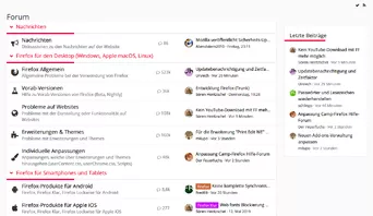

Wenn ich das erste mal das Camp öffne, bekomme ich dieses Fenster:
Ich habe also keinerlei Möglichkeiten die Rubrik: Firefox für Smartphones und Tablets mit dem Haken aus Beitrag '4 auszublenden.
Dieses passiert erst, wenn ich mich anmelde.
Ich möchte es aber schon vor der Anmeldung weg haben.
Ist dieses möglich?

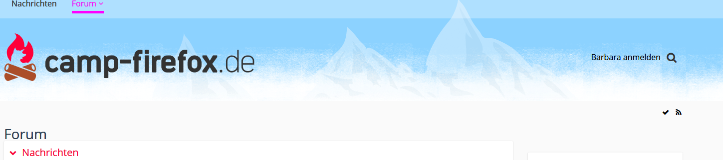

1. Startseite CF-Original
Hier ist rechts der Haken für gelesen und das Symbol für RSS-Feed vorhanden.
Den Haken hätte ich gerne nach oben, neben die Lupe gesetzt und das RSS-Feed nutze ich gar nicht. Kann also weg.

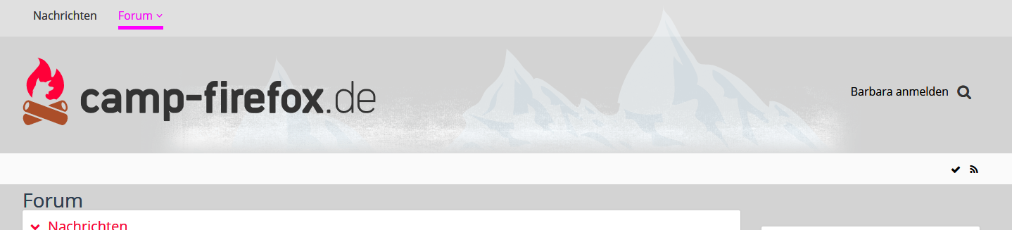

2. Startseite nach Farbpassung
Hier die Anpassung dann genau wie bei 1.
Der Code zur Farbanpassung ist dieser:
@-moz-document domain("camp-firefox.de") {
#main { background-color: lightgrey!important; }
#pageHeaderFacade {background-color: lightgrey!important;}

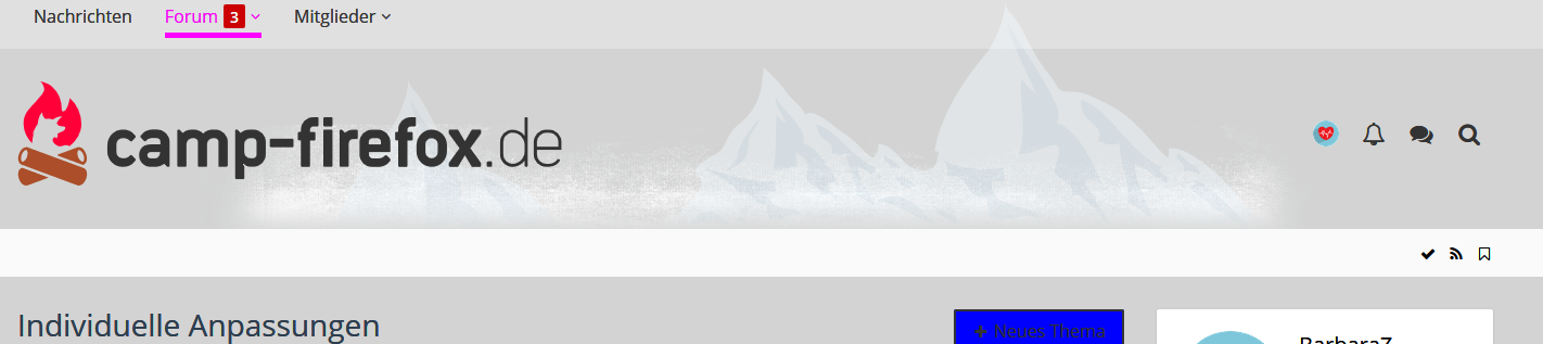

3. Startseite nach Anmeldung
neben
Hier hätte ich gerne ebenfalls die Symboleneben die Lupe gesetzt.
Meine Hoffnung ist, dass dann die weiße Linie zwischen der Kopfzeile und den Themen (Anpassungen) endlich verschwindet.
die weiße Linie
Jetzt ist die Linie zwar grau aber immer noch vorhanden.
Ist es möglich, diese komplett zu entfernen aber ACHTUNG: die Symbole, bis auf RSS, welches ja schon ausgeblendet ist, dürfen nicht verloren gehen.
Die hätte ich gerne neben die Lupe "Suchen" oben gesetzt.
Da bin ich überfragt, ob das mit CSS zu machen ist.![]()
diese komplett zu entfernen aber ACHTUNG: die Symbole dürfen nicht verloren gehen.
Wenn die Symbole bleiben soll, dann ist auch die Leiste (der Platz/Raum) weiter vorhanden.![]()
Darum möchte ich die Symbole ja neben die Lupe haben. D. h. sie bleiben erhalten, nur an anderer Stelle.
