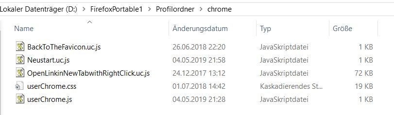

    Hatte das Script schon vor ettlichen Monaten installiert - da lief es noch - heute ist mir aufgefallen das es nicht mehr läuft.
  • Hatte das Script schon vor ettlichen Monaten installiert - da lief es noch - heute ist mir aufgefallen das es nicht mehr läuft.
    Bei mir funktioniert das Skript auch.
    Prüfe bitte mal, ob bei dir das Skript in der Zeichenkodierung UTF-8 ohne BOM ist. Seit Firefox 66 ist das wichtig.
  • Sprich an der Ordner-Struktur bzw. userChrome.js liegt es nicht.
    Da kann nicht viel schiefgehen. Wenn du noch mehr Skripte im chrome-Ordner des verwendeten Profils hast und die funktionieren, liegt es nicht an der userChrome.js. Und das nicht funktionierende Skript hast du auch wirklich im Ordner chrome, mit allen anderen Skripten zusammen?
  • :) Ja, 100%.
    Hm.
    Füge mal folgenden Skript-Code im Texteditor ein und speichere ihn unter irgendeinem Namen ab. Der Originalname des Skriptes ist RestartFirefoxButton_Movable.uc.js. Das Skript legt ein Symbol (zwei blaue Pfeile) in der Symbolleiste ab und du kannst damit ebenfalls Firefox neu starten: Linker Klick bewirkt normalen Neustart, Mittelklick und Rechtsklick bewirkt Neustart und zusätzlich Leeren des Skript-Caches. Das Leeren des Skript-Caches ist insbesondere erforderlich, wenn du ein Skript geändert hast, ansonsten werden die Änderungen unter Umständen nicht wirksam. Probiere es aus und starte damit Firefox durch Drücken der rechten Maustaste neu. Überprüfe nun, ob der Neustart-Eintrag im Hamburger-Menü vorhanden ist.

    Edit: Es funktioniert noch nichtmal bei einem neuen, völlig cleanen FF Port.
    Edit 2: So wie es aussieht, funktionieren alle js-Scrips nicht - nur die userChrome.css (bin ratlos).
  • Ähm - leider nicht bei mir :cry:
    Edit 3: Habe die Ursache, aber noch keine Lösung gefunden:
    Frage: Wo müssen die 3 Dateien, config.js, userChromeJS.js und config-prefs.js bei einem Portable FF hin kopiert werden?

    Zeige mal den Inhalt deine userChrome.js. Du weißt, dass auch im Installationsverzeichnis von Firefox Dateien sein müssen, die zum Ausführen von Benutzerskripten benötigt werden? Vergleiche noch mal mit hier:
    https://www.camp-firefox.de/forum/viewtopic.php?f=16&t=122538
  • Du weißt, dass auch im Installationsverzeichnis von Firefox Dateien sein müssen, die zum Ausführen von Benutzerskripten benötigt werden? Vergleiche noch mal mit hier:
    Jetzt, ja bzw. wieder. Ich weiß nur nicht (mehr) wo ich die Dateien bei einem Port. FF hinkopieren muss? Da gibt es ja kein Install-Verzeichnis.
    Siehe oben (#58) hatte zwischenzeitlich korrigiert/nachgebessert.
