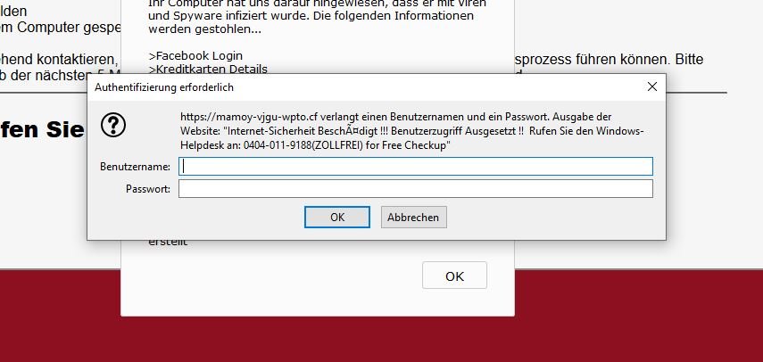

  • Wie kann eine (Phishing)-Seite daran gehindert werden, das Fenster für die Authentifizierung immer wieder zu öffnen? Nach Klick auf Abbrechen geht es sofort wieder auf, der Tab kann solange nicht geschlossen werden. Firefox muss über den Taskmanager beendet werden. Gab es nicht eine Einstellung, die die Öffnung dieses Dialogs nach einer bestimmten Anzahl unterbindet?

    Aufgrund des Bildes oben kommt *.cf mit in die uBlock-Liste ("Meine Filter")
    ||*.cf
    ||*.cf^
