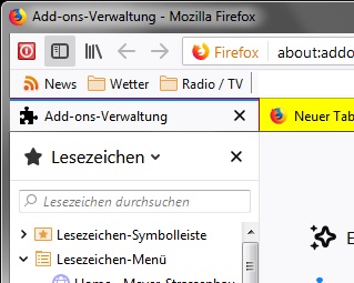

  • 2002Andreas Rückmeldung:
    Mit dieser "JS-Erweiterung" von Endor8 funktionieren unter Win7 auch wieder die CustomButtons wie gewünscht und die Tool- / Tab- / etc.-bar auch.
    Was noch nicht geht, ist die Zuordnung einer Hintergrundfarbe für das aktive Tab, inaktives Tab funktioniert.
    Mit Deinem Code für die Farben sehe ich also nur gelb, das aktive Tab bleibt weiß (wird nicht rot).
    Allerdings funktioniert die Farbe für die Schrift (hier im Bild aber nicht verwendet).
    Und wie spreche ich die Farbe der Linie oben vom aktiven Tab an?
    Linux habe ich noch nicht getestet.
    FF 102.x ESR auf Win10 Pro 64bit
    FF 102.x ESR auf Linux Mint Cinnamon 19.2

  • Das funktioniert nur eingeschränkt.
    Die Linie oben ist nicht mehr zu sehen.
    Wenn ich die Tabs höher mache (> 33px) sehe ich eine schmale gefärbte Linie, die aber nicht mehr höher wird wenn ich die Tabs noch höher mache.
    .tabbrowser-tab[selected] .tab-content färbt das gesamte Tab inklusive der Linie oben.
    Ohne diesen Code ist die Linie normal gefärbte sichtbar.

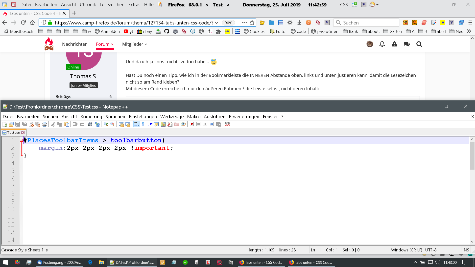

  • Ich bin mir nicht sicher ob ich dich richtig verstanden habe.
    Meinst du das so mit den Abständen innerhalb der Icons in der Symbolleiste?
    Das wäre dann mit:
    #PlacesToolbarItems > toolbarbutton{
        margin: 2px 2px 2px 2px !important;

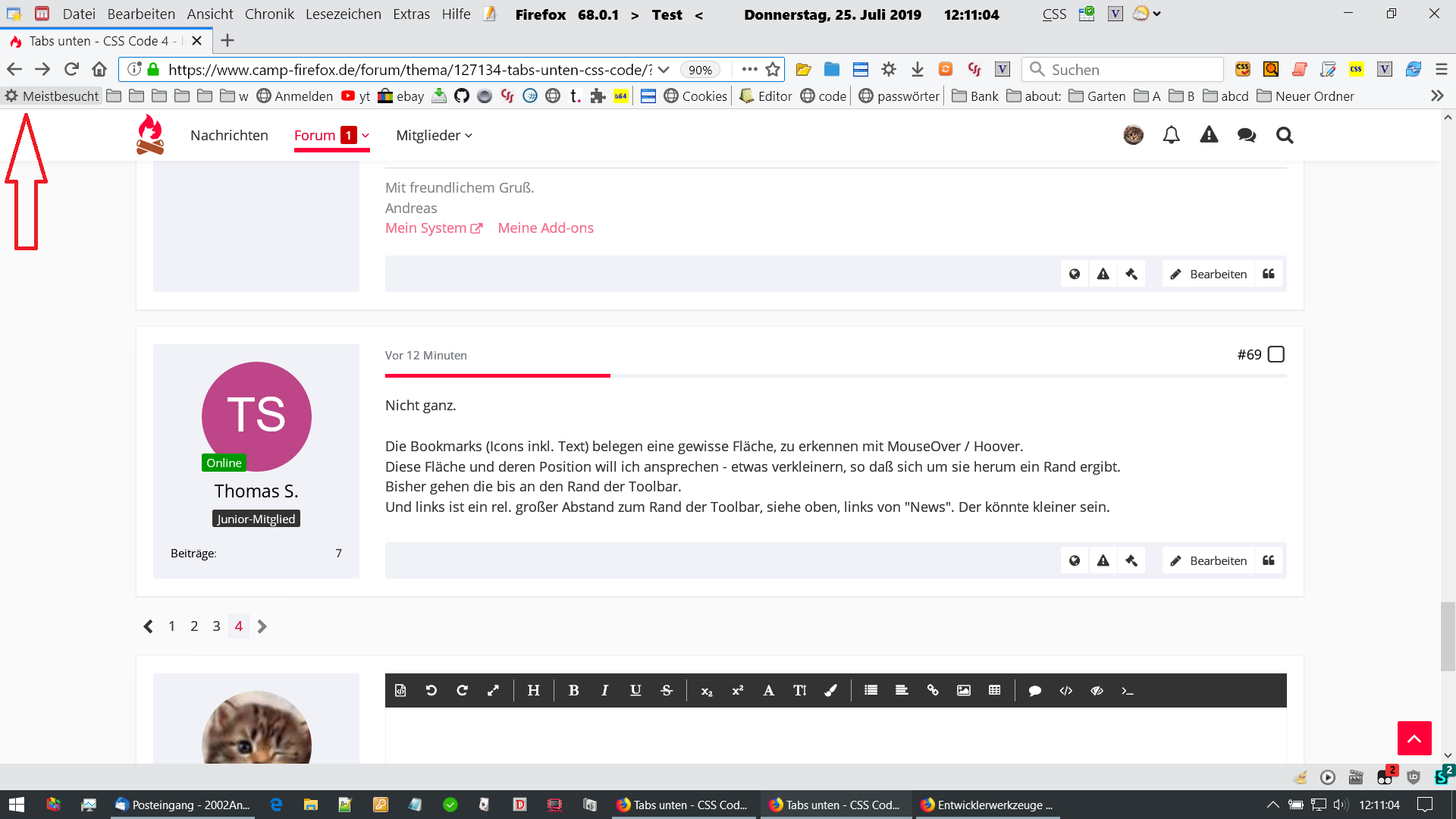

  • Nicht ganz.
    Die Bookmarks (Icons inkl. Text) belegen eine gewisse Fläche, zu erkennen mit MouseOver / Hoover.
    Diese Fläche und deren Position will ich ansprechen - etwas verkleinern, so daß sich um sie herum ein Rand ergibt.
    Bisher gehen die bis an den Rand der Toolbar.
    Und links ist ein rel. großer Abstand zum Rand der Toolbar, siehe oben, links von "News". Der könnte kleiner sein.

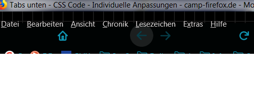

  • *buddel*
    Ich häng mich mal mit ner Frage dran.
    Der Code funzt (yeah, endlich Tabs unten :P ),aber da gibt es eine kleine Diskrepanz. Siehe Bild:
    Ich habe die Titelleiste aktiviert,darunter das Menü,darunter die Buttons und darunter eine Lesezeichenleiste.
    Wie kann ich den Platz zwischen Menü und Buttons vergrössern,damit es nicht überlappt ?
    Am besten zu sehen beim LINKS Pfeil und "Lesezeichen"
    Danke !

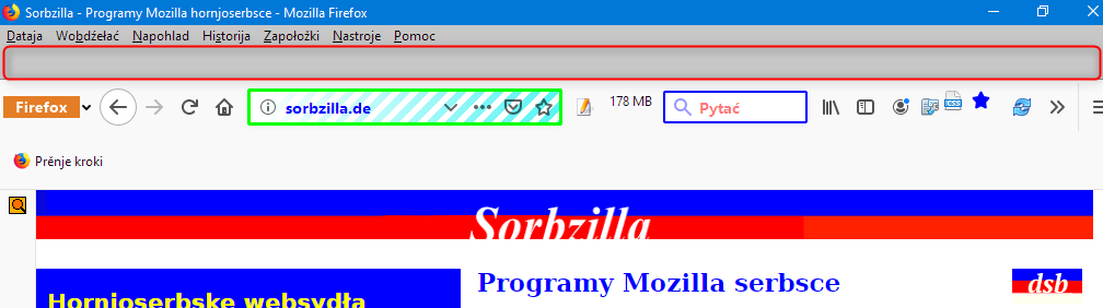

  • Probiere mal Folgendes:
    .browser-toolbar {
    min-height:50px !important;
    Wert musst du dir noch einstellen. Sieht bei mir mit 50px so aus:
