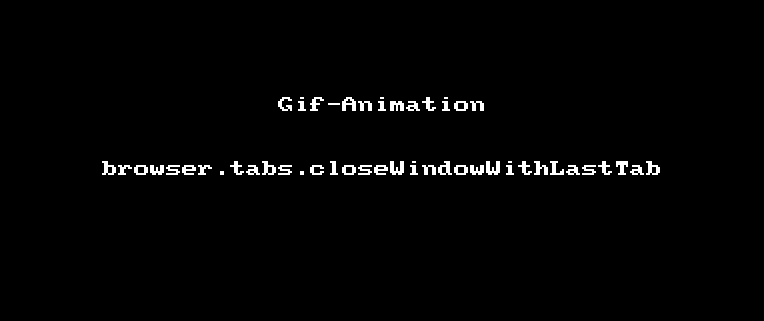

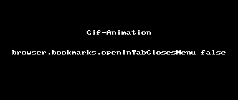

  • Der Wert steht bei mir sowieso auf false, es funktioniert aber nicht. Der neue Tab ist sofort im Vordergrund, das Menü zu.
    Verstehe aber auch nicht, was dieser Wert mit dem Problem zu tun haben soll. Der stellt doch bloß ein, ob das Fenster geschlossen wird, wenn der letzte Tab geschlossen wird.
    Edit: browser.bookmarks.openInTabCloseMenu auf false funktioniert doch! Danke...
