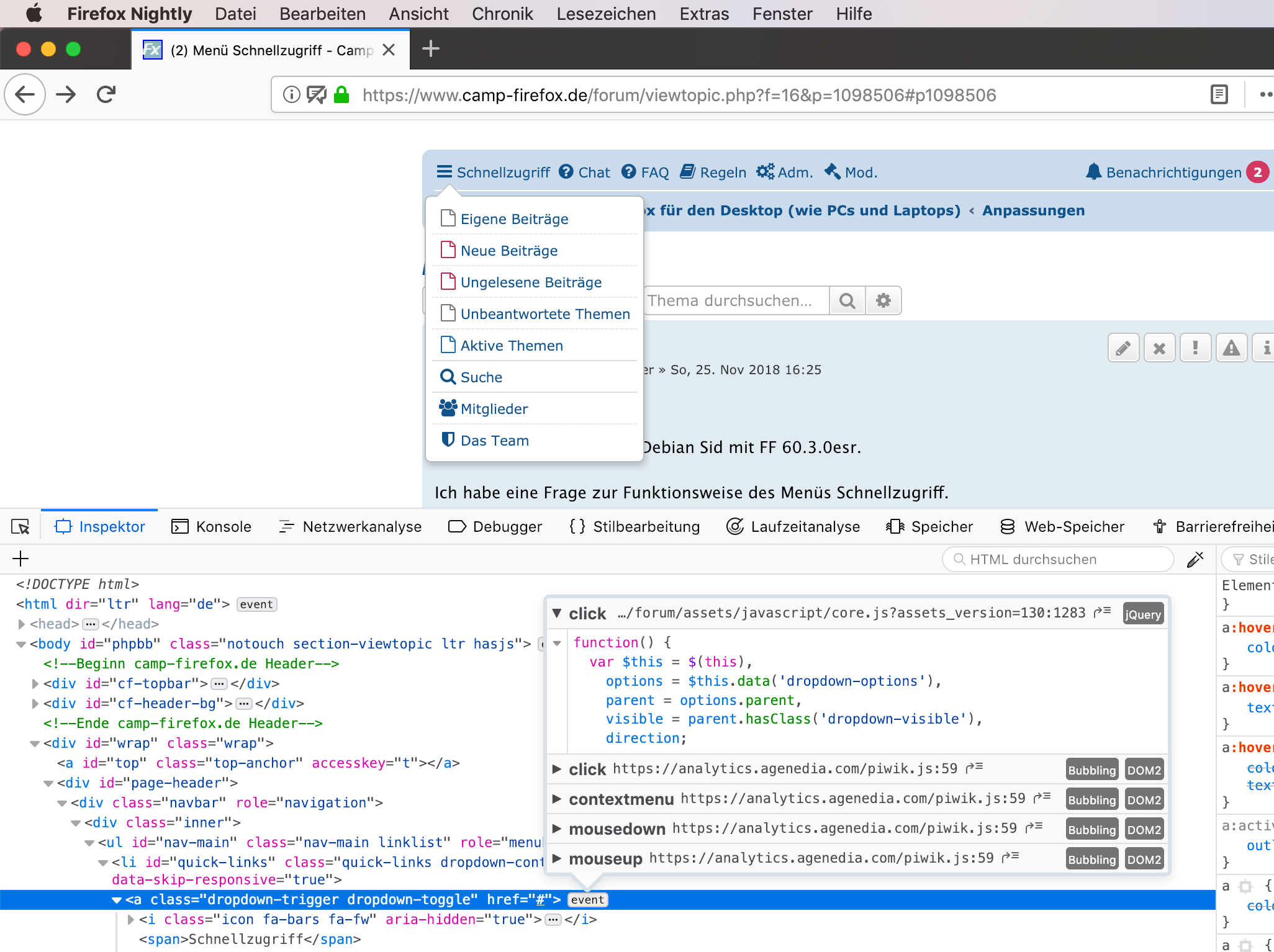

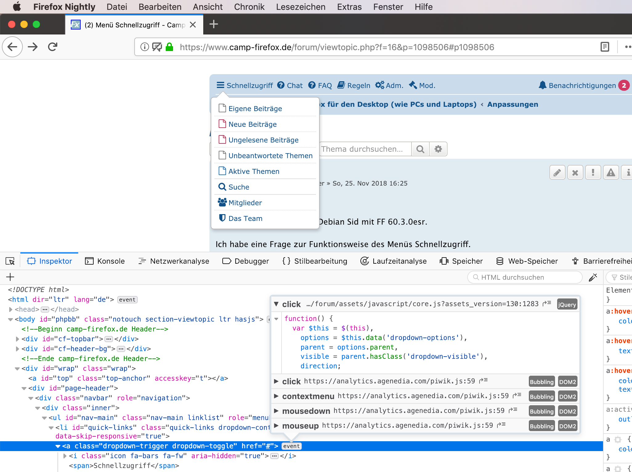

    über die Entwicklerwerkzeuge kannst du ganz leicht sehen, welches JavaScript ausgeführt wird, wenn du irgendwo raufklickst, dazu einfach beim entsprechenden Element auf die "event"-Schaltfläche klicken.
    Es wird nicht wirklich ein Script oder CSS ausgeführt, um das Menü zu schließen. Viel mehr ist es so, dass ein Script ausgeführt wird, wenn du den Link klickst. Kommst du von einer anderen Seite und drückst die Zurück-Schaltfläche, wird das Script nicht neu ausgeführt, weswegen sich das Menü auch nicht einfach erneut eröffnet, sondern erst, wenn du wieder raufklickst.
