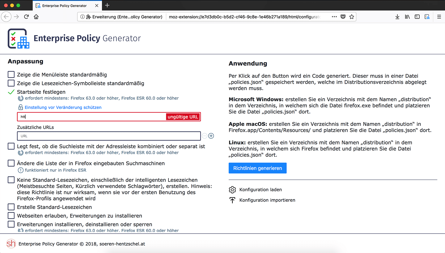

  • Leider kenne ich die genauen Spezifikationen für URLs nicht, aber ich fürchte fast, dein Validator funktioniert da noch nicht ganz perfekt.
    Außerdem kann man Konfigurationen mit erkannten fehlerhaften URLs, sowohl speichern, als auch exportieren und beim Laden bzw. Importieren werden die fehlerhaften Einträge wiederhergestellt als wären sie gültig und damit werden sie dann auch in die policies.json übernommen.
  • Danke für's Testen!
    Das ist in der Tat interessant, dass das Fehlen des Protokolls teilweise, aber nicht immer ankreidet wird. Es ist doch schwieriger als gedacht, einen brauchbaren regulären Ausdruck zur Validierung zu finden. Der Schreiber des Ausdruckes, den ich derzeit verwende, hat seinen sinngemäß als den perfekten Ausdruck für URLs bezeichnet. Das dazu.
    In jedem Fall sollten Einträge, die mit einem Fehler markiert werden, natürlich nicht gespeichert werden, das muss ich mir auch nochmal ansehen. Ich war eigentlich der Meinung, dass ich das bereits korrekt umgesetzt hätte. Vielleicht durch eine andere Änderung wieder kaputt gemacht. Ich sollte anfangen, Unit-Tests wäre meine Erweiterungen zu schreiben… :-??

  • Zitat
    URL-Valdierung gegen den einfachsten aller möglichsten Checks ausgetauscht: es wird nur noch das Protokoll überprüft,
    Das funktioniert einwandfrei. :lol:
    Wird eine URL als ungültig markiert, wird diese nicht länger gespeichert
    Auch das klappt jetzt wunderbar.

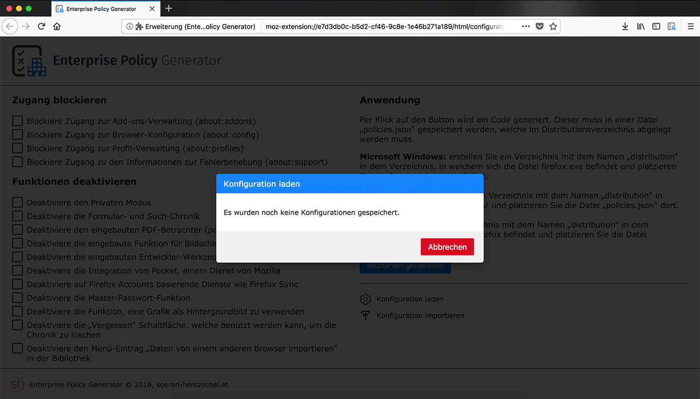

    Der Dialog, welcher die bereits gespeicherten Konfigurationen anzeigt, zeigt nun einen entsprechenden Hinweis anstelle einer leeren Tabelle an, wenn noch keine Konfigurationen gespeichert worden sind.

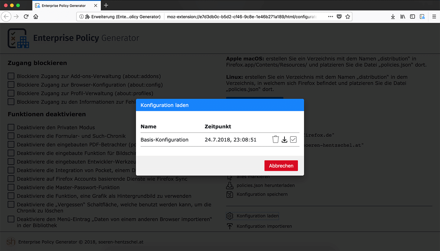

  • Nicht dramatisch, aber es ist mir die Tage noch aufgefallen: Bei den Dialog-Boxen - z.B. wenn man auf "Konfiguration speichern" klickt - wird bei mir im FF ein Scrollbereich sowohl rechts als auch unten angezeigt, obwohl es nichts zu scrollen gibt. :)
  • Nein, Sören, nichts dergleichen - jedenfalls nicht bewusst. Das würde ich niemals machen, ich mag keine überflüssigen Scrollbalken. Es nervt mich schon bei meiner Extension, dass ich dort gezwungen war, beim PopUp den rechten Scrollbereich anzeigen zu lassen, weil sonst die Breite beim Tab-Wechsel springt.
    Ich dachte eher daran, ob es evtl. ein Windows-spezifisches Ding ist.
    Vielleicht können da andere User noch etwas zu sagen. :)
  • Ich habe in meinem FF 61 gerade mal ein nagelneues Profil erstellt - also ohne Scripte, CSS oder Extensions - und dort werden die Dialog-Boxen ebenfalls mit Scrollbereich angezeigt.
  • Bei deiner Extension? - Nein. Ausser bei den Einstellungsmöglichkeiten natürlich.
    Und auf normalen Webseiten sind auch keine überflüssigen Scrollbereiche sichtbar.
  • Naja, wenn du den overflow auf scroll schaltest, werden eben auch immer Scrollbalken angezeigt.
    Laut Spezis ist das auch ein normales Verhalten. Wird das dadurch auf macOS nicht erzwungen?
  • Nein. Auf macOS werden grundsätzlich keine Scrollbalken angezeigt, wenn sie nicht benötigt werden. Das heißt, selbst wenn es was zu scrollen gibt, gibt es keine Scrollbalken, solange du nicht scrollst. Und wenn du scrollst, liegen die halbtransparent über dem Content und ziehen keinen Platz vom Content-Bereich ab. Das ist eine so viel hochwertigere User Experience…
  • Okay. Klingt auch nett. Vor allem das mit dem Content-Bereich. Dann sollte mein Tabs2List-Popup auf einem Mac also gar keine Scrollbars anzeigen. Auch wenn ich die bewusst so definiert habe. Muss man allerdings als Entwickler auch wissen, denn den Spezifikationen entspricht das Verhalten nicht. :)
