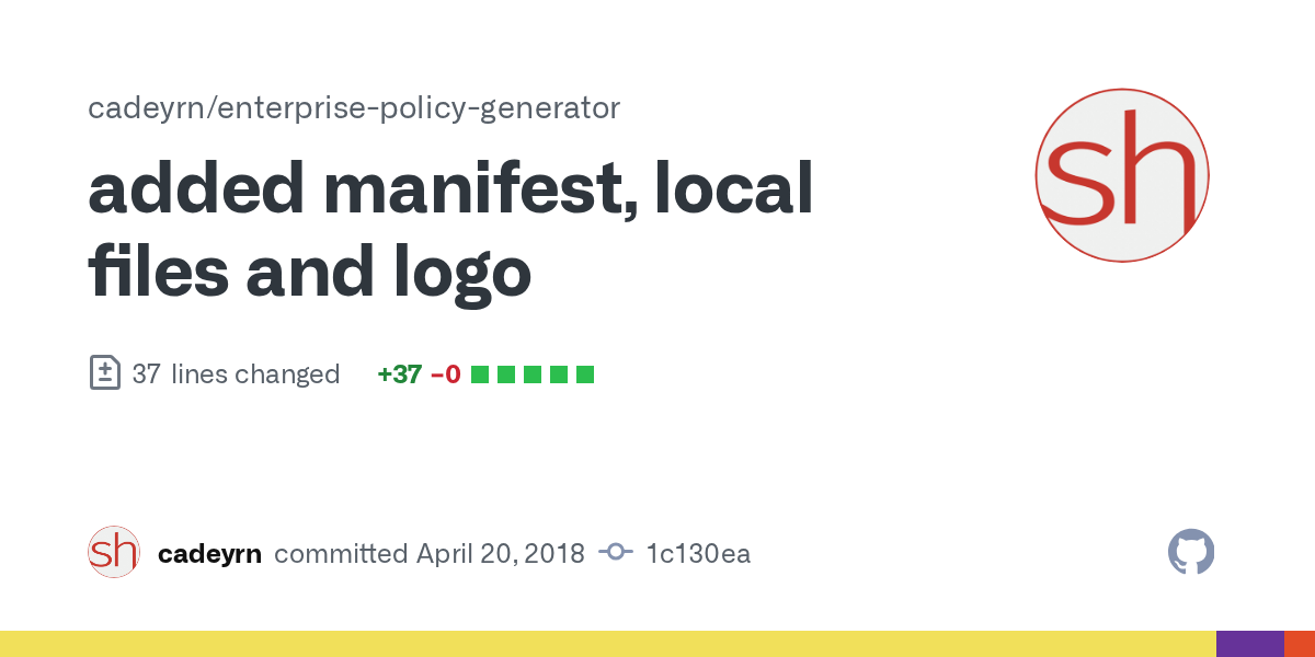

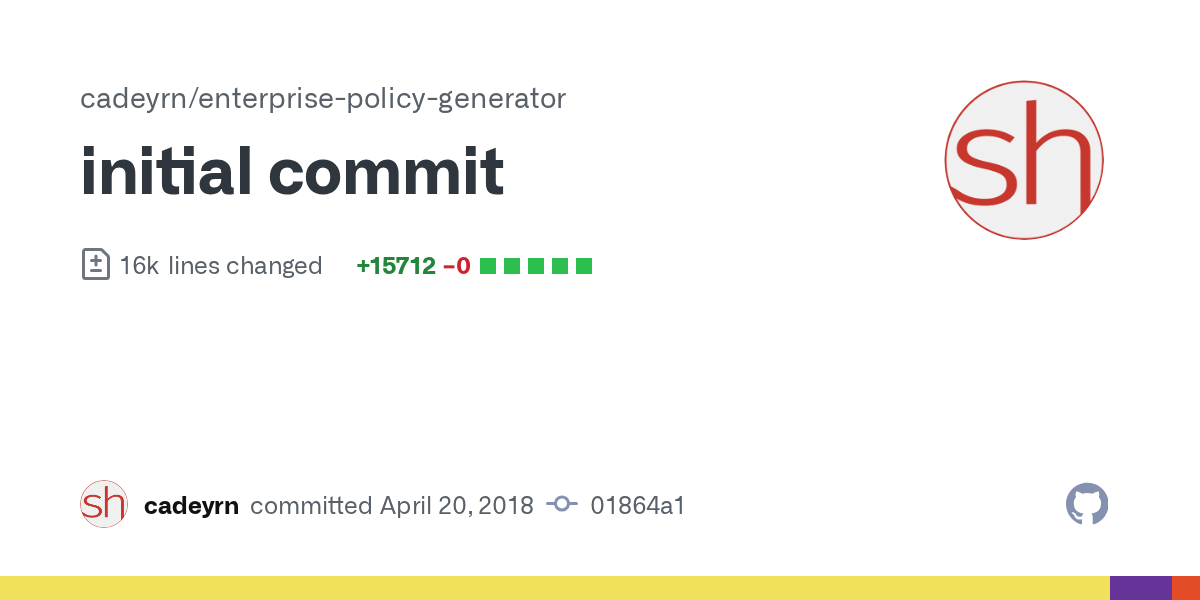

    Das passiert mir nicht, weil es in meinem Grundgerüst schon drin ist. ;) Wenn du dir von meinem Enterprise Policy Generator die ersten beiden Commits ansiehst, siehst du, womit ich eigentlich immer starte:
    https://github.com/cadeyrn/enterp…ba864ec1855a123
    https://github.com/cadeyrn/enterp…77d2eb17da454b9
    Der erste Commit ist reiner Nicht-Erweiterungs-Code, der zweite Commit ein absolutes Basis-Gerüst für die WebExtensions. Du kannst ja generell mal die Commits durchgehen, damit du ein Gefühl dafür bekommst, wie ich so eine Erweiterung schrittweise aufbaue:
    https://github.com/cadeyrn/enterp…a8708040cd3f+69

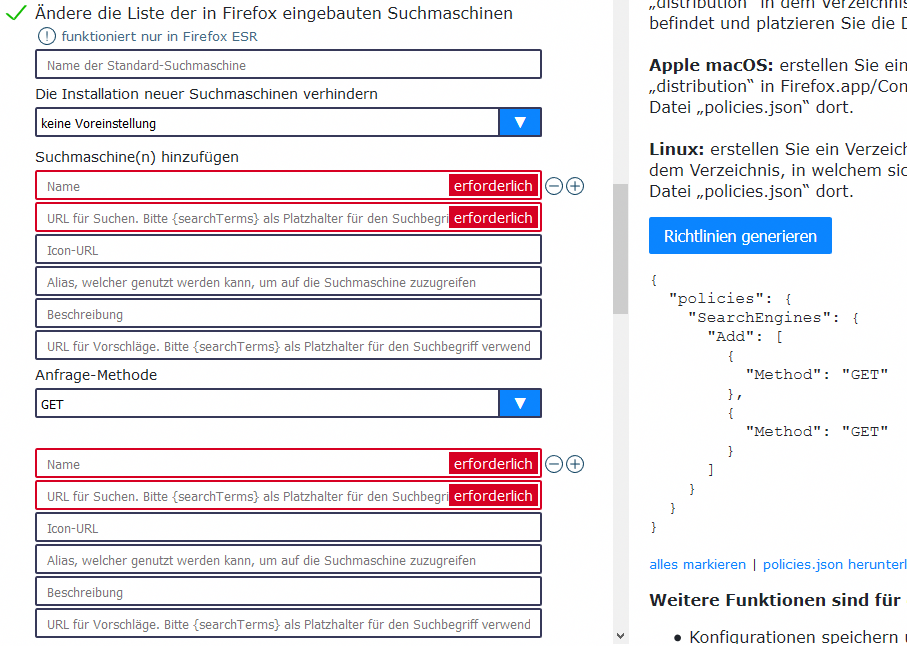

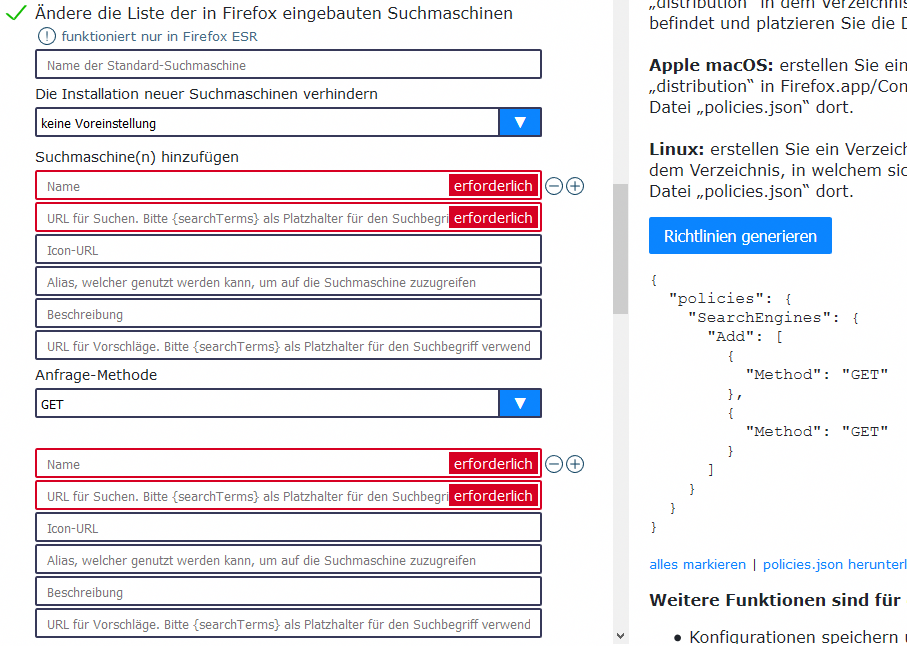

  • Okay, das hätte ich vielleicht dazu schreiben sollen. Die Validierung erfolgt derzeit nur visuell, d.h. Pflichtfelder werden markiert und wenn du die Felder ausfüllst, verschwindet die entsprechende Markierung. Ich werte das mal als Feedback, dass ich das noch in Version 1.0 implementieren soll, dass das dann auch nicht zum JSON hinzugefügt wird, richtig? ;)
  • Okay. :klasse:
    Man könnte jetzt noch eine Validierung der Einträge vornehmen, aber ich denke, das kann man sich sparen. Wie ich schon vorher geschrieben habe, sollte ein User wissen, was er macht und in der Lage sein, dort eine gültige URL einzugeben. :)
    Was ist mit "URL für Vorschläge" gemeint?

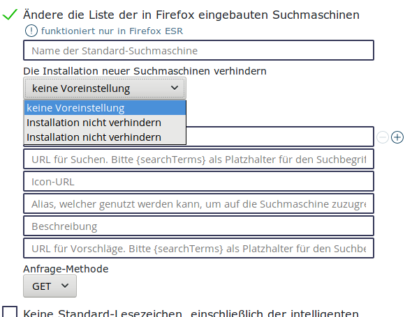

  • Ich habe da noch eine Verständnisfrage zu der Einstellung "Die Installation neuer Suchmaschinen verhindern":
    Was genau ist der Unterschied zwischen "keine Voreinstellung" und "Installation nicht verhindern"? Bewirken beide Einstellungen faktisch nicht dasselbe?
