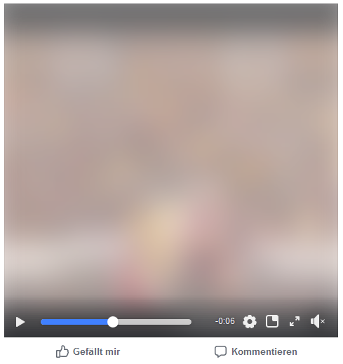

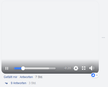

    Z.B. Facebook... Scroll ich mal einige Zeit durch, schaue gepostete Videos etc passiert es nach einer zeit das die Videos nur noch Weiß sind, nur Ton kein Bildmaterial. Wenn ich dann weiter Scrole eine Zeitlang kommt eine Absturtzmeldung von FF er läuft aber weiter und nach einem Klick ladet er sich irgendwie neu. Mein RAM wird nicht überlastet genauso CPU nicht.
    Hier ein Bild was ich meine: http://fs1.directupload.net/images/180326/3xkil5e7.png

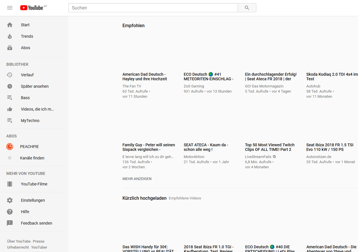

    Weiter gehts mit YouTube, oft wenn ich den Browser starte und dann auf YouTube gehe, ladet die seite schnell aber die Video Bilder bleiben Weiß. Und es ladet und ladet... Wenn ich erneut auf Reload geh dauert es nicht mal 1 Sekunde das alles da ist.
    Das ist ganz sicher seit Quantum erst das Problem
    Hier ein Bild: http://fs1.directupload.net/images/180326/oxivj5w3.png
    Der ladebalken dreht sich endlos und es passiert nichts, außer wenn ich die Seite nochmal aufrufe.

  • Hallo Seimann, willkommen im Forum.
    Es gibt in Fx 59.0.1 einen Bug, der Darstellungsprobleme verursacht. Deaktiviere mal in den Firefox-Einstellungen die Hardwarebeschleunigung. Noch heute soll Version 59.0.2 erscheinen, die den Bug behebt. Aktiviere die Hardwarebeschleunigung wieder, sobald Firefox auf 59.0.2 aktualisiert ist.

    Danke für den Tipp das stimmt tatsächlich mit FB und der Hardwarebeschleunigung. Nur worin du falsch liegt ist das mit dem Update, das kam vorhin rein. Hab Hardwarebeschleunigung wieder eingestellt, Neustart, es sieht nun anders aus von Weiß-Grau zu so einem Bunt mix. Also die Option muss immer noch raus ;)
    Hier ein Bild:
    http://fs1.directupload.net/images/180326/vpdwi6n6.png
    Vorige Version :
    Das löst aber das YouTube problem nicht, nach herumprobieren habe ich es aber nun gefunden:
    Cache-Managment habe ich wieder aktiviert. Was ich seltsam finde, das kann doch nur ein Bug sein...
