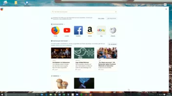

    nach der Aktualisierung auf die Version erscheint nach dem starten von FF kurz das Fenster und verschwindet dann direkt wieder. In der Taskleiste ist erkennbar das FF läuft. Wenn ich nun Tastatureingaben machen sehe ich, dass diese in der Suchzeile vom FF eingetragen werden und mir Vorschläge angeboten werden. Siehe Screenshot.

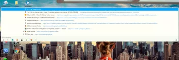

    Wenn ich nun über die Taskleiste einen weiteren Tab öffne wird mir das FF-Fenster nur teilweise angezeigt. Siehe Screenshot.
    in Version 58.0.2 funktionierte der FF noch problemlos. Die Probleme fingen mit der Aktualisierung auf die 59 an.
    Eine deinstallation mit anschließender Neuinstallation (nach Rechnerneustart und Datenträgerbereinigung) brachte keine Abhilfe, ebenso wenig wie die Erstellung eines neuen Profils.
    [attachment=1]AnyDesk1.png[/attachment]
    [attachment=0]3.png[/attachment]

  • Mit der Hardwarebeschleunigung hab ich probiert, dies bringt jedoch keine Änderung.
    Die Treiber der Grafikkarte hatte ich gestern auch schon aktualisiert, allerdings nicht mit denen direkt von Intel sondern über Windows. Ich versuch es mal mit denen direkt von Intel. Wird allerdings leider erst heute Abend werden.

    Der Neustart hatte auch keine Besserung gebracht, aber irgendwann ist mir aufgefallen dass das Windows noch auf der Version 1511 ist. Nach einem Update auf die 1607 funktioniert der Firefox auch wieder problemlos. Jetzt laufen erstmal alle weiteren Updates durch und dann nochmal schauen. Ich denke aber dass es nun weiterhin funktioniert.
