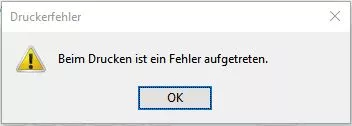

  • Es kommt eine Meldung "beim Drucken ist ein Fehler augetreten", dann rauscht ein leeres Blatt durch. Mit Edge funktioniert es.
    58.0.1 (64-bit) Windos 10
    Edit: funktionierte im abgesicherten Modus.
    Alle Addons deaktiviert. funktioniert trotzdem nicht.
  • Das klingt, als wenn du über den Geräte-Manager geschaut hast. Der Geräte-Manager schaut nur bei Microsoft nach. Schaue besser direkt beim Hersteller nach. Ober gib uns mal die Informationen zur Fehlerbehebung:
    --> Hilfe --> Informationen zur Fehlerbehebung .. dann den Text in die Zwischenablage kopieren und hier mittels der Code-Klammern </> (im vollständigen Editor) posten. (siehe dazu)
    Von dort können wir sehen, welche Treiberversion installiert ist und können so beim Hersteller mal nach einer aktuelleren schauen.

  • Lade dir mal von folgender Seite die 64bit Version und installiere diesen : https://downloadcenter.intel.com/de/download/27…-?product=81496
    Des weiteren hast du noch alte Erweiterungen, die nicht mehr funktionieren.
    Von daher solltest du dein Profil mal bereinigen: https://support.mozilla.org/de/kb/firefox-bereinigen
    Deine persönlichen Daten bleiben dabei erhalten, die bisherigen funktionsfähigen Erweiterungen musst du bei Bedarf neu installieren.
