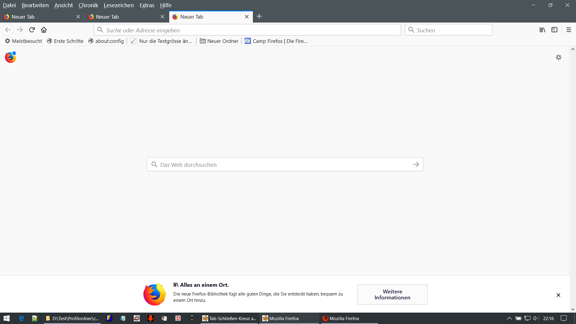

Sollte ich dich falsch verstanden haben dann sorry.
Aber die X sind doch auf allen Tabs vorhanden.
[attachment=0]Screenshot (172).png[/attachment]

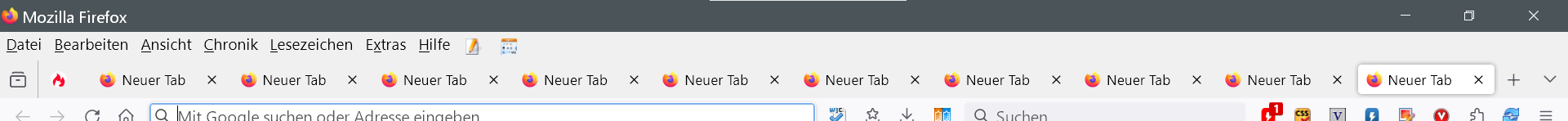

Korrekt verstanden, aber die Kreuze sind bei mir nur dann vorhanden, wenn nur wenige Tabs geöffnet sind. Ab sieben oder acht offenen Tabs gibt es das Kreuz nur noch im fokussierten Tab.
