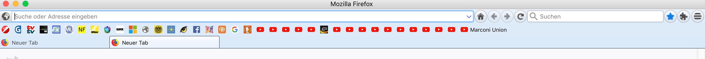

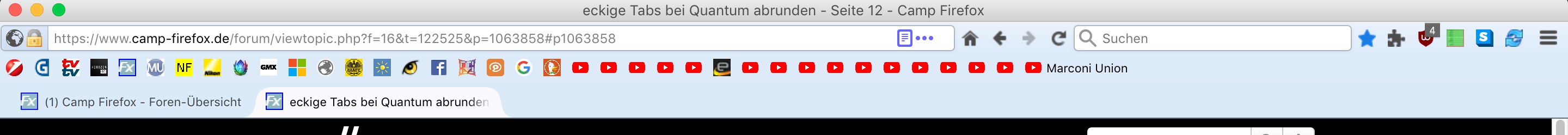

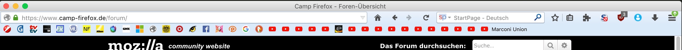

Nun ja, es sollen auch Buttons verändert werden. Um es zu verdeutlichen:
So (ff57) ist es jetzt:
[attachment=2]Bildschirmfoto 2017-11-28 um 21.20.16.jpg[/attachment]So (FF56)
[attachment=1]FF56, 1 Tab.jpg[/attachment]bzw. so (auch FF56)
[attachment=0]FF56, 2 Tabs.jpg[/attachment]soll es sein. :-???

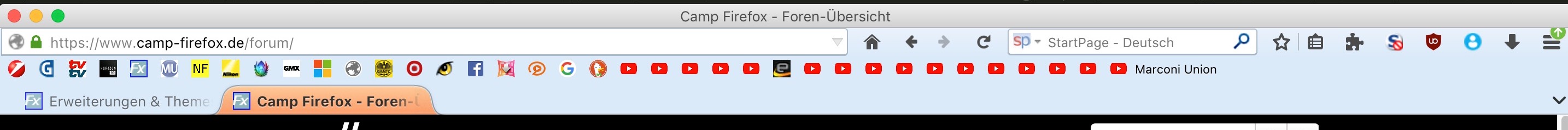

Ich hab es mittlerweile geschafft, Aris' und wilfredwees Code zu kombinieren, ohne dass sie einander stören.
Eine aktiv geschaltete Option im Aris-Code war der Übeltäter. Nämlich diese hier:Code/* @import url(./css/tabs/classic_squared_tabs_australized_aero.css); /**/ /* <-- AERO colors */
Vorweg siehts mal so aus:
[attachment=0]Bildschirmfoto 2017-12-02 um 21.54.42.jpg[/attachment] -
