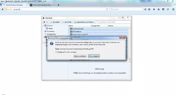

    Ich konnte meine gesicherten Lesezeichen einspielen, aber dann war auch schon wieder vorbei.. eingefroren und Skript-Fehler (siehe Screenshot).

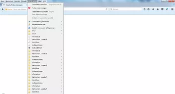

    Bei den Lesezeichen ist mir dann aufgefallen, dass viele von den Ordnern und den einzelnen Lesezeichen vervielfacht sind und die Ordner teilweise unvollständig bzw. leer sind.. (siehe Screenshot)

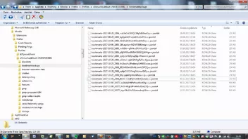

    Ich denke mein Problem liegt hauptsächlich an dem sprunghaften Anstieg der Lesezeichen nach dem 03.11.2017
    [attachment=2]Firefox_Bookmarkbackups.jpg[/attachment]

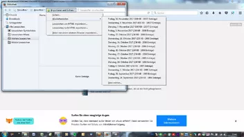

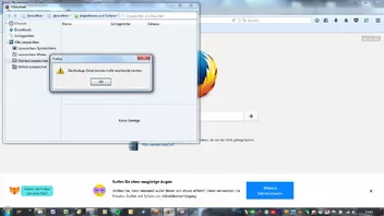

    Ich kann, nachdem ich das "alte gesicherte" Profil kopiert habe, nicht die Lesezeichen VOR dem Anstieg des Speicherplatzes der Lesezeichen-Datei einspielen (also die Dateien / Backups (2008 Einträge) vor einschließlich 03.11.2017)
    [attachment=1]Firefox_Bibliothek_Wiederherstellen_Lesezeichen.jpg[/attachment]
    [attachment=0]Firefox_Bibliothek_Wiederherstellen_Fehler.jpg[/attachment]
    Die Backup-Dateien vom 07.11.2017 und aufwärts (18.577 Einträge) kann ich einspielen, aber es erscheint dann fast im Handumdrehen wieder ein Scriptfehler, den ich jetzt nicht nochmal hervorrufen möchte.
    Wie ist es nun möglich, die älteren Backups einzulesen?!
