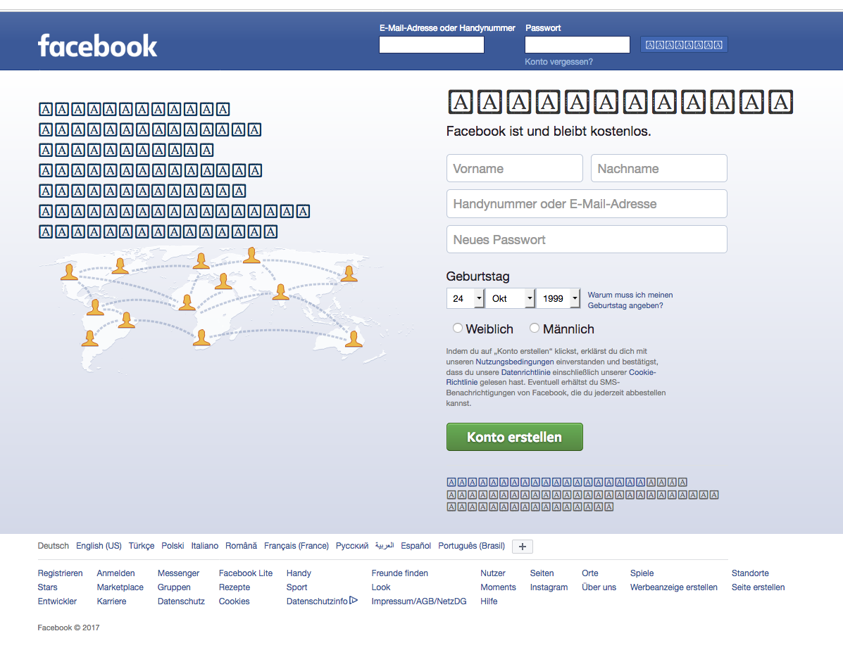

Hallo
Ich habe die neuste Version von Firefox heruntergeladen und habe seitdem Probleme mit den Schriften, siehe Anhang anbei.
An was liegt das,was kann ich machen? Habe bereits 2x neu installiert, hat nicht geholfen.
Danke für Tipps
Komische Zeichen AAAA in Firefox

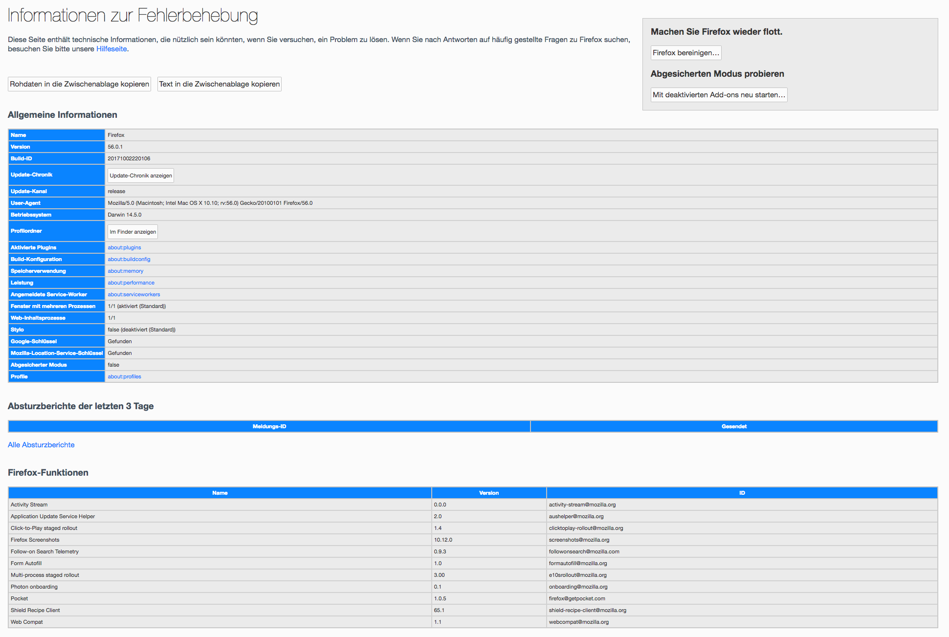

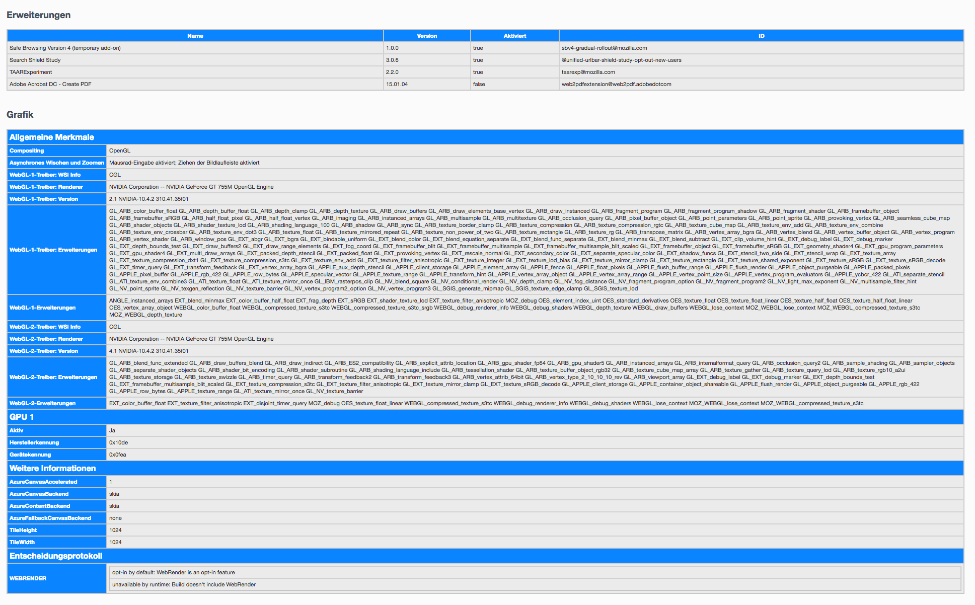

nenne bitte die betroffene Webseite sowie die genutzte Firefox-Version ("neuste Version von Firefox" kann verschiedene Versionen meinen). Kopiere bitte außerdem den Inhalt von about:support in deine nächste Antwort.
Hallo, wir haben hier das gleiche Problem. Die A's treten stellenweise auf, z.B. auf facebook, bei paypal oder in eMails die über firefox aufgerufen werden. Das Problem tritt nur bei der Verwendung von Firefox auf - nicht bei anderen Anwendungen.
Deinstallation und erneute Installation waren erfolglos, ebenso die Funktion "Firefox bereinigen".Anbei ein paar Screenshots von facebook und about:support
das ist https://bugzilla.mozilla.org/show_bug.cgi?id=1404919 - das problem sollte in firefox 57 gefixt werden. übergangsweise hilft es in about:config "security.sandbox.content.level" auf den wert 2 zu stellen...
Vielen, vielen Dank - das hat geholfen! :klasse:
Aber nicht vergessen, nach dem Erscheinen von Firefox 57 den Original-Wert wiederherzustellen. Aus Gründen der Sicherheit.
