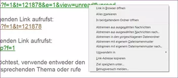

Bisher konnte ich aus Mails (Thunderbird) Links anklicken, die sich dann im Firefox geöffnet haben.
Nach der Aktualisierung auf 56.0 tut sich da nix mehr. Ich muss den Link kopieren,
den Browser aufrufen, und in die Adressleiste eingeben.
Auch Rechtsklick und "Link im Browser öffnen" klappt nicht.
Kann ich da irgendwie/wo etwas in den Einstellungen ändern?

 So sieht es bei mir aus.
 "Link im Browser öffnen" funktioniert nicht.

			Stelle unter Windows Standardprogramme neu ein, dass Firefox Standard sein soll. Steht dort bereits Firefox, dann ändere einmal auf Internet Explorer oder Edge, PC neu starten und und dann wieder zurück auf den Firefox. Siehe dazu auch : https://support.mozilla.org/de/kb/hyperlin…browser-oeffnen
 https://support.mozilla.org/de/kb/Standard…egen-Windows-10
 So einfach, alles flutscht wieder und ich strahle wie ein Honigkuchenpferd :klasse:
