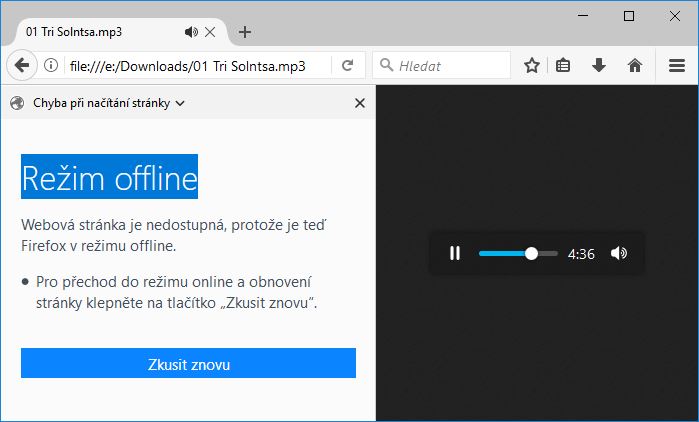

  • ok, dann betrifft es also nicht nur Livestreams. Und was mir noch auffiel ist
    du hast geschrieben:
    Interessant:
    https://tunein.com/ funktioniert nicht
    http://www.abradio.cz/ funktioniert nicht
    http://loveradiousa.com/ problemlos
    http://hitsradio.com/#/ problemlos
    Die bei dir funktionieren sind beide Streams die Flashplayer benötigen. Somit hast du Probleme bei Streams mit auf die mit Html5 arbeiten. Bitte lasse mal den Flashplayer deaktiviert und teste die Videos auf Youtube, ob die jetzt auch Probleme machen.
