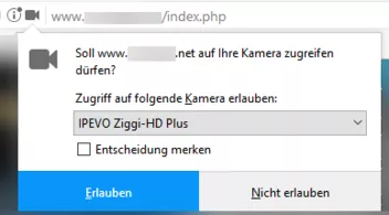

    Beim ersten Aufruf der Seite frägt FF nach ob der Zugriff erlaubt sei. Siehe Anhang "Meldung1.png".
    Da die Webapp in einer Session öfters auf die Kamera zugreift, muss die Entscheidung "gemerkt" werden was FF allerdings wegen fehlendem HTTPS nicht erlaubt. Siehe Anhang "Meldung2.png".

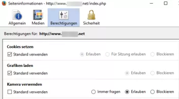

    Die Zugriffsbrechtigungen für die Cam sind explizit gesetzt. Siehe Anhang "Berechtigungen.png".

    Doch, das ist so, es gibt keine Einstellung. Auch andere Browser wie Chrome erlauben das nicht bei fehlendem HTTPS. Wo ist das Problem, die Seite per HTTPS bereitzustellen?
