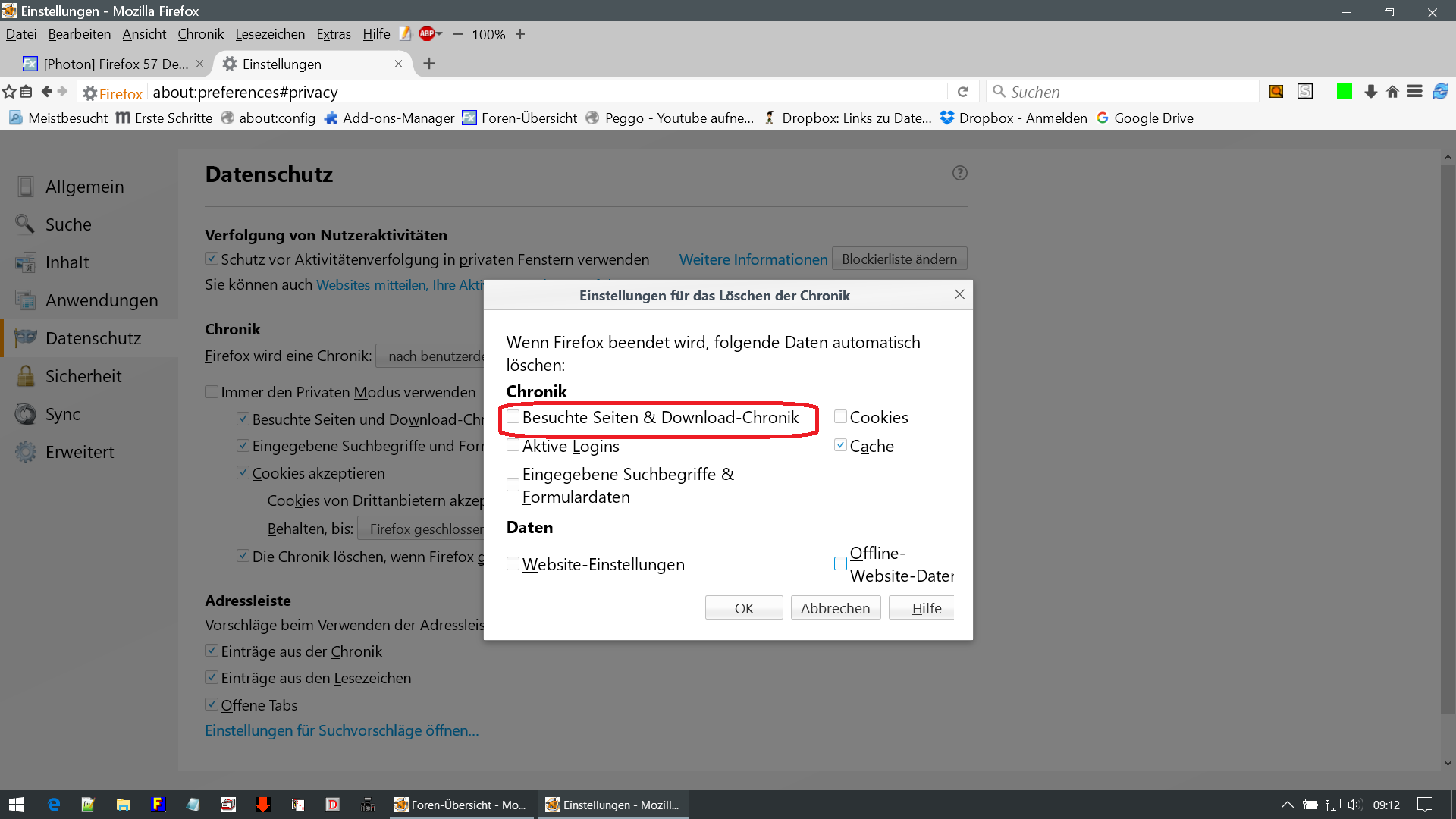

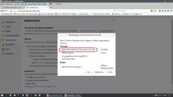

  • Hallo Nochmal,
    einen kleinen Nachteil hat die hier beschriebene Vorgehensweise dennoch zum "alten" Zustand mit dem gestrichelten Rahmen:
    Wenn ich bereits mehreren Links gefolgt bin und wieder zur Link-Listenseite zurück komme, dann sehe ich jetzt zwar sehr schön, welche Links ich bereits aufgesucht habe, aber ich erkenne NICHT explizit den letzten besuchten Link! Ich bin über diese Lösung dennoch froh, denn im WESENTLICHEN hilft sie mir weiter.
    Außerdem hat sich in der Zwischenzeit auch meine Frage mehr oder weniger erübrigt. Das System merkt sich "irgendwo" ALLE meine besuchten links. Also auch links die ich vor Wochen einmal aufgerufen hatte werden jetzt rot dargestellt!
    Dennoch wäre es interessant, wo sich Ff diese Informationen ablegt. Im Verlauf? Den lösche ich eigentlich täglich automatisch!
    Schönen Gruß
    Jens
