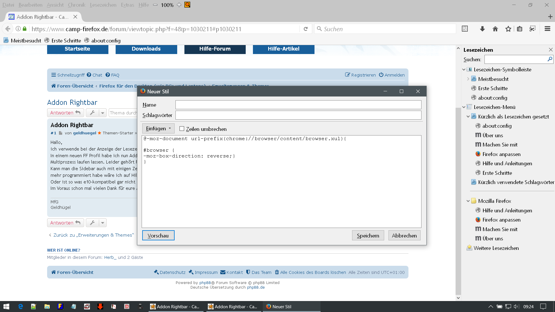

ich verwende bei der Anzeige der Lesezeichen Sidebar das Addon Rightbar weil das für mein Blickfeld besser passt.
In einem neuen FF Profil habe ich nun Addons hinzugefügt die alle e10-kompatibel sind oder, falls nicht, trotzdem FF im Multiprozess laufen lassen. Leider gehört Rightbar nicht dazu.
Kann man die Sidebar auch mit einigen Zeilen in einer userChrome.css nach rechts bringen? Da ich selbst seit C64 Basic nichts mehr programmiert habe wäre ich auf Hilfe angewiesen.
Oder ist so was e10-kompatibel gar nicht möglich?
Im Voraus schon mal vielen Dank für eure Antworten.

und mein Dank 2002Andreas. Ergebnis wie gewünscht. Kannst du mir sagen ob das auch Bestand hat wenn XUL Erweiterungen nicht mehr funktionieren? -
Die userChrome.css wird es wohl auch in Zukunft geben, (zumindest habe ich noch nichts anderes gelesen) von daher sehe ich also keine Probleme.ZitatErgebnis wie gewünscht.
Freut mich, war gern geschehen
