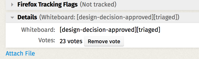

  • Die Diskussion habe ich auch nicht vollständig durchgelesen, "design-decision-approved" steht im Whiteboard. ;)
    [attachment=0]Bildschirmfoto 2017-07-01 um 21.09.18.png[/attachment]
    Da ich selbst schon bewilligte API-Erweiterungen vorgeschlagen habe, wusste ich, dass das das Stichwort für bewilligte APIs ist. ;)
