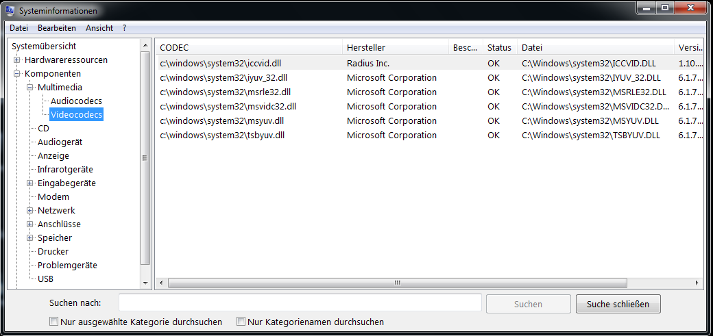

Wurde schon mal in den Systeminformationen geguckt ob das gleich ist wie hier?
[attachment=0]systeminformationen-video-codecs.png[/attachment]
Der Screenshot ist extra aus dem Windows 7 entnommen aus der VM, weil ich dort nix extra installiert habe.
Alle von der Microsoft Corporation habe ich auch. Den Radius habe ich nicht dafür ffdshow, xvid, fraps und lagarith. Die Microsoft sollten also schonmal da sein sind auch als OK markiert und alles wie bei dir.
