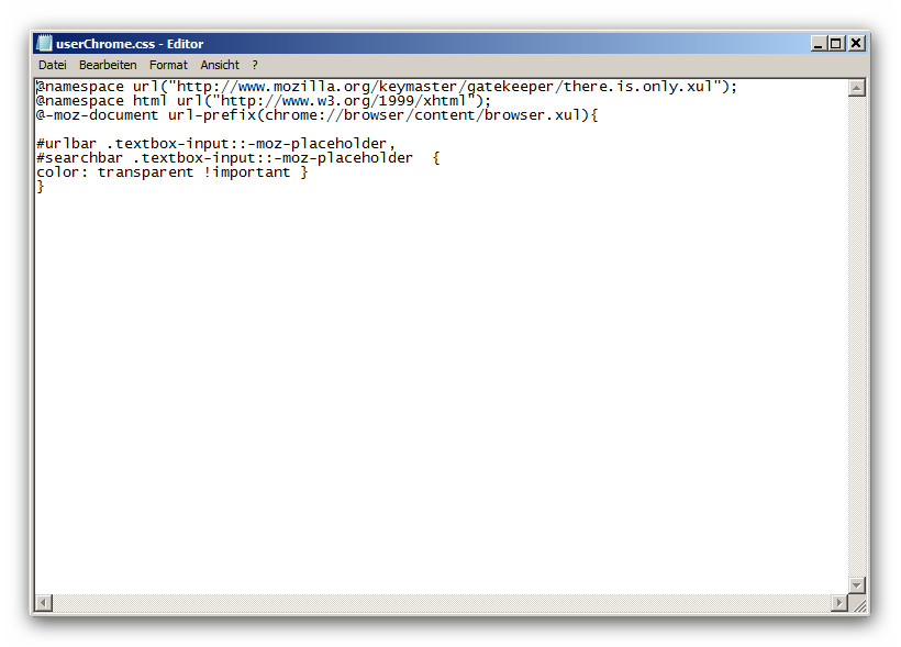

    Stylish funktioniert bei mir einfach nicht.
    Bekomme keinen Cursor ins Eingabefeld.
    Daher habe ich nun probeweise auf einem nackten FFportable das Stylish
    installiert und dort funktioniert sowohl Stylish als auch das Script
    einwandfrei.
    Anscheinend beisst sich das Stylish irgendwie mit meinen ca. 100 installierten Erweiterungen.
    Daher habe ich das Script manuell ins userChrome.css kopiert.
    Script funktioniert dort aber leider nicht.
    Habe ich da vielleicht irgendwas falsch gemacht ?

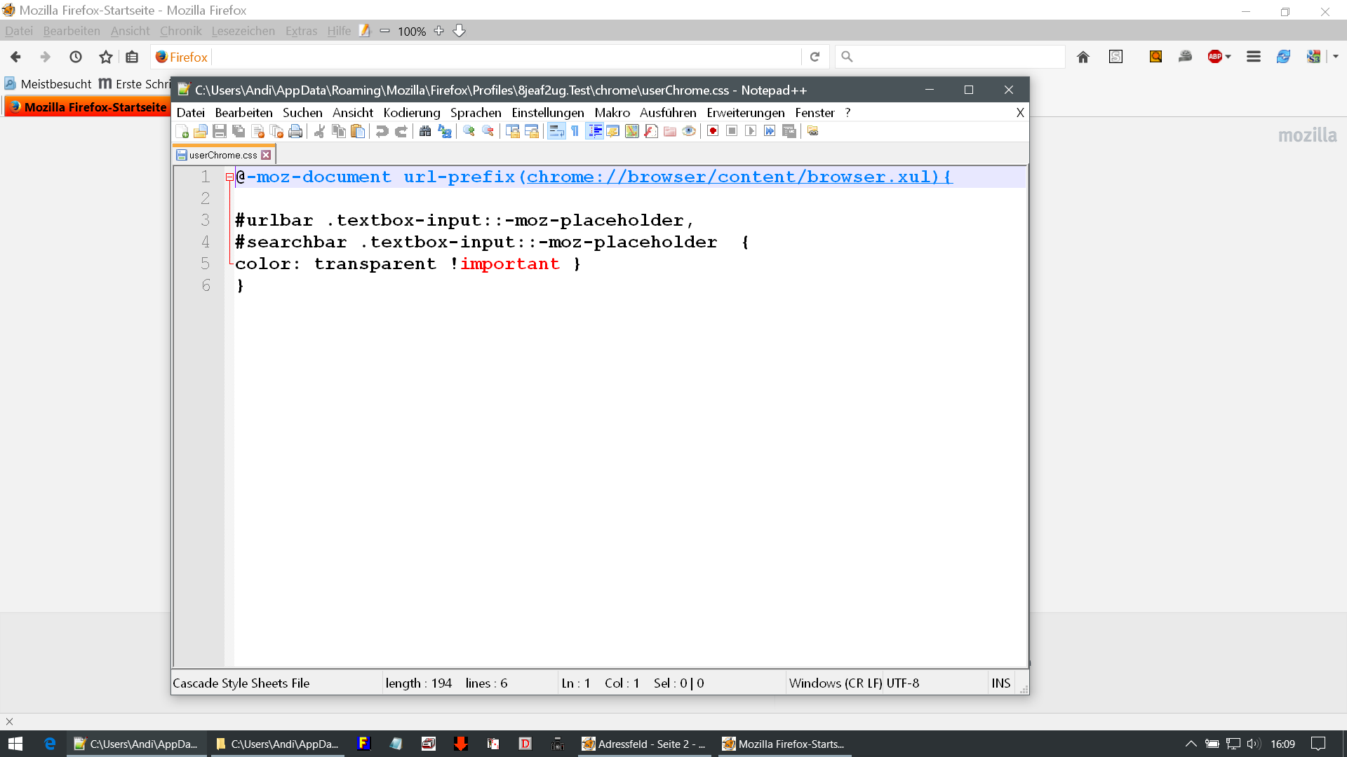

    Teste es bitte mal mit diesem geänderten Code in der userchrome.css:
    #urlbar .textbox-input::-moz-placeholder,
    #searchbar .textbox-input::-moz-placeholder  {
    color: transparent !important }
    [attachment=0]Screenshot (275).png[/attachment]

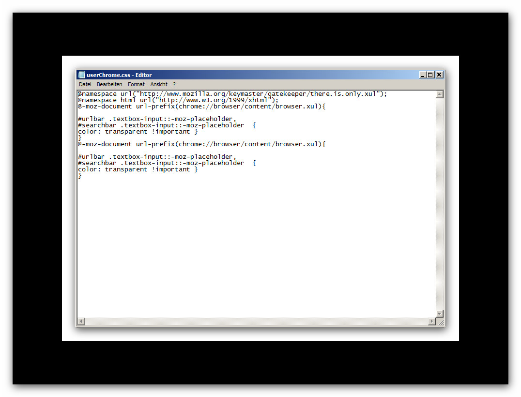

    • #25
    Konnte keinen Unterschied zum alten Script erkennen.
    Habs aber getestet.
    Ergebnis: funktioniert auch nicht.
    Weil du jetzt beide Codes nutzt.
    Nur meinen letzten Code solltest du mal testen, den anderen dann entfernen.
    In dem neuen Code habe ich das entfernt:
    @namespace url("http://www.mozilla.org/keymaster/gate…ere.is.only.xul");
    @namespace html url("http://www.w3.org/1999/xhtml");
    Sollte das auch nicht funktionieren liegt es an deinem Profil.
    Die aktuelle Version vom Fx nutzt du noch immer nicht :!:
    Evtl. sind deine Erweiterungen ja auch nicht aktuell.
    Eine Antwort auf Beitrag Nr. 22 fehlt auch noch.

    Super jetzt funktionierts.
    Vielen Dank Andreas
    Nr.22 hat sich damit erledigt.
