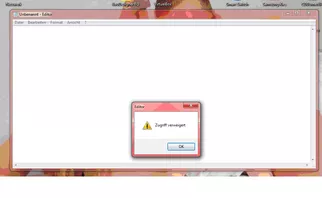

    nach dem Neustart kam das
    siehe Dateianhang
    warum kein Zugriff ?
