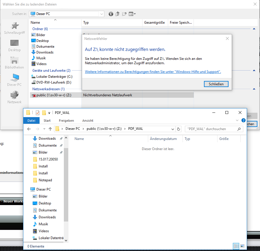

    ich hab mich hier angemeldet weil ich seit zwei Tagen einen Fehler suche und nicht darauf komme, was mir hier so in die Suppe spuckt. Ich bin Admin und betreue knapp 400 Arbeitsplätze. Wir verteilen Software mit Matrix42 und sind grad beim ersten Test-Rollout von Windows 10-1607 x64. Mein Firefox wurde mit CCK paketiert, ich installiere einen ePub-Reader und GPO-for-Firefox automatisch mit. Die GPO setzt nur die Cache-Größe und blendet Buttons ein. Ansonsten wird nur der übliche Mist vom ersten Start deaktiviert, ein paar Default-Bookmarks mitgegeben, unser Root-Zertifikat installiert...also nichts aufregendes...
    Mein Problem: Wir setzen ein Redaktionssystem ein, das für den "Datei öffnen" Dialog (in der Weboberfläche, nicht den vom Browser, da ist alles ok) den Flash-Player benötigt (sagt nix, ich weiß...). Ich rolle also einen PC neu aus, installiere erst Firefox 48.0.2 (letzte Freigabe vom Hersteller vom Redaktionssystem), anschließend Flash-Player 23.0.0.185. Ich melde mich im Redaktionssystem an, gehe auf "Bilder-Upload" und "Durchsuchen". Im anschließenden Dialogfeld kann ich zwar auf meine lokalen Laufwerke (C:, D:) zugreifen, auf Fileserver-Shares leider nicht (siehe Screenshot oberer Teil). Im unteren Teil vom Screenshot der Beweis, dass ich über den Windows-Explorer natürlich die Rechte für das Laufwerk hab. Der Screenshot entstand mit einem User, der Domain-Admin Rechte hat, die Windows-Fehlermeldung ist also mal wieder fürn Ärmel...
    Auf unseren Windows 7 PCs läuft noch Firefox 42.0.0, da traten diese Probleme nie auf. Dazwischen hab ich leider keine Version ausgerollt. Ich vermute, dass mir hier Flash-Einschränkungen seitens Firefox (seit Version 48 oder so) in die Suppe spucken.
    Auf eine Kuriosität bin ich gestern allerdings gestoßen: Wenn man Firefox installiert, anschließend 1x startet, dann Flash-Player installiert, tritt der Fehler nicht auf...bei allen Benutzern, die sich anmelden. Nach demnächsten Neustart ist es dann allerdings wieder wie vorher und der Zugriff auf die Laufwerke schlägt fehl.
    Habt Ihr noch ne Idee, was hier schief läuft..? Wie gesagt, nach 2 Tagen Suche gehen mir jetzt echt die Ideen aus...

    [attachment=0]firefox.png[/attachment]
  • Komischerweise taucht, laut oberer Screenhälte, das Laufwerk Z:\ als "nichtverbundenes Laufwerk" auf. Ich weiss von Win 10 (allerdings weitestgehend Home), dass es doch teilweise arge Probleme mit Netzwerklaufwerken gibt. Diese verschwinden hier und da mal oder es kann nicht drauf zugegriffen werden, obwohl sichtbar. Teilweise hilft wohl ein einfacher net stop, net start oder aber auch die IP des Netzlaufwerks dem Laufwerksnamen zuzuordnen in der hosts. Bis hin zu der Deaktivierung/Aktivierung diverser smb-Protokolle 1.0...3.11 etc.
  • Danke für Deine Antwort. Ich hab seit ca. 3 Wochen 10 Windows 10 Clients in den verschiedensten Abteilungen zum Testen. Über Fehler bei Netzlaufwerken hab ich bis jetzt nichts gehört. Du siehsts ja (unterer Teil des Screenshots), dass das Laufwerk im Windows Explorer sauber verbunden ist, nur über Flash im Firefox kommt das rote Kreuz. Neustarts hab ich natürlich auch schon (gefühlte 78x) gemacht...
  • Du darfst dabei aber nicht vergessen, dass Firefox nur die Routine von Windows dafür aufruft. Sprich Firefox stellt selber dafür keine UI zur Verfügung. Steht das Netzlaufwerk denn unter anderen Programmen ohne Probleme (nicht MS-Programme) zur Verfügung ? Ggf. fehlen Firefox auch GPO irgendwo dafür ... Aber damit wäre ich überfragt. Bei uns hier im System auf der Arbeit, kann ich zumindest ohne Probleme auf mein Nutzer-Netzlaufwerke zugreifen und das mit dem Portable Firefox 49.0.2. Allerdings läuft hier Win7 Enterprise.

  • Das ist ja das strange an der Sache. Wenn ich in ca. 26 MS- und Nicht-MS-Programmen über Datei -> Öffnen gehe, passt immer alles und alle Laufwerke sind da, selbst im Firefox über MENÜLEISTE -> DATEI - ÖFFNEN funktioniert alles und die Laufwerke sind erreichbar...
    Mein Problem tritt nur auf wenn ich in der Weboberfläche vom Redaktionssystem über DURCHSUCHEN (Flash-basierender Button, wenn kein Flash-Player installiert ist, ist der Button funktionslos) auf meine lokalen Laufwerke zugreifen möchte.
    Ich bin mir relativ sicher, dass es an den Flash-Restriktionen von Firefox 48.x liegt, ein 42.0.0 mit neuestem Flash-Player funktioniert einwandfrei.
    Kann man an den Flash-Einschränkungen vom Firefox irgendwo etwas verändern..? In der GUI hab ich nichts gefunden, in der about:config hab ich mal den "dom.ipc.plugins.flash.disable-protected-mode" auf "true" gesetzt, hilft auch nichts...

    War natürlich auch ein Ansatz, den ich verfolgt hab. Lt. Hersteller ja (ich glaub ihnen auch, wir arbeiten seit Jahren mit ihnen zusammen), einige 1000 CLients draussen, soweit keine Beanstandungen. Ich bin halt mit W10 ziemlich früh dran, die meisten werden wohl noch W7 einsetzen. Insofern fehlt sicher auch die "Masse" an Erfahrungen mit genau meiner Konstellation...
    Momentan hab ich zwei mögliche Fehlerquellen:
    1. Mozilla hat ja den "Flash-Support" in den neueren Firefox Version drastisch reduziert, kann gut sein, dass es damit was zu tun hat.
    2. Ich hab 10016er DCOM Fehler im Eventlog, die reproduzierbar immer bei der Fehlermeldung nach dem Klick auf die Share kommen. Es sind immer ca. 15 identische solche Einträge:
    Durch die Berechtigungseinstellungen für "Anwendungsspezifisch" wird dem Benutzer "XXX\Administrator" (SID: S-1-5-21-706221858-1117470671-1295600288-500) unter der Adresse "LocalHost (unter Verwendung von LRPC)" keine Berechtigung vom Typ "Lokal Aktivierung" für die COM-Serveranwendung mit der CLSID
    {B52D54BB-4818-4EB9-AA80-F9EACD371DF8}
    und der APPID
    {9E175B9C-F52A-11D8-B9A5-505054503030}
    im Anwendungscontainer "Nicht verfügbar" (SID: Nicht verfügbar) gewährt. Die Sicherheitsberechtigung kann mit dem Verwaltungstool für Komponentendienste geändert werden.
    In der DCOMCNFG hab ich (nach den entsprechenden Anleitungen im Netz) die Berechtigungen schon mal neu gesetzt, bringt aber leider auch nichts. Im Zusammenhang könnte das aber gut stehen, die CLSID {B52D54BB-4818-4EB9-AA80-F9EACD371DF8} ist die "Windows Search Platform"...und auf die könnte bei einem "Durchsuchen"-Dialog schon angesprochen werden.
