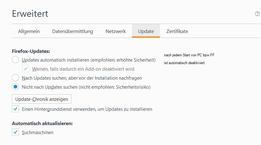

Mein FF 45.0.1 (X64 de) läuft unter Win 10.
Obwohl Version 45.0.2 bzw. 46.0 vorliegen erhalte ich die Meldung "Nach Updats suchen" und danach "Sie haben die aktuelle Version"
Das Problem finde ich unter Einstellungen>Erweitert>Update: [attachment=1]Update.jpg[/attachment]
Nach jeden Start von Windows bzw. des FF ist "Updates automatisch installieren" deaktivert und "Nicht nach Updates suchen" aktiv.
Außerdem wird die Startseite jedesmal zurückgesetzt. Auch hier wird nicht gespeichert.[attachment=0]Start.jpg[/attachment]

Du wirst dir etwas eingehandelt haben, wenn ich den Url so sehe in deiner Startseite.

Alles anzeigen# AdwCleaner v5.114 - Bericht erstellt am 28/04/2016 um 10:27:15 # Aktualisiert am 27/04/2016 von Xplode # Datenbank : 2016-04-27.1 [Server] # Betriebssystem : Windows 10 Pro (X64) # Benutzername : R.Hersfeldt - SN_1318677 # Gestartet von : C:\Users\R.Hersfeldt\Downloads\adwcleaner_5.114.exe # Option : Suchlauf # Unterstützung : http://toolslib.net/forum ***** [ Dienste ] ***** Dienst gefunden : Service Mgr ResultsHub ***** [ Ordner ] ***** Ordner gefunden : C:\ProgramData\apn Ordner gefunden : C:\ProgramData\Registry Helper Ordner gefunden : C:\ProgramData\3929cb63-cbbd-4b9c-8b92-a50fbd04e656 Ordner gefunden : C:\ProgramData\3929cb63-cbbd-4b9c-8b92-a50fbd04e656 Ordner gefunden : C:\ProgramData\Application Data\lavasoft\web companion Ordner gefunden : C:\ProgramData\Microsoft\Windows\Start Menu\Programs\myfree codec Ordner gefunden : C:\Users\Public\Documents\Guid Ordner gefunden : C:\Users\Public\Documents\iWin Ordner gefunden : C:\Users\Public\Documents\Downloaded Installers Ordner gefunden : C:\Program Files (x86)\lavasoft\web companion Ordner gefunden : C:\Program Files (x86)\Results Hub Ordner gefunden : C:\Program Files (x86)\Common Files\3929cb63-cbbd-4b9c-8b92-a50fbd04e656 Ordner gefunden : C:\Program Files (x86)\Common Files\3929cb63-cbbd-4b9c-8b92-a50fbd04e656 Ordner gefunden : C:\WINDOWS\SysWOW64\config\systemprofile\AppData\Roaming\ScreenSnapshotTool Ordner gefunden : C:\Users\R.Hersfeldt\AppData\Local\FileViewPro Ordner gefunden : C:\Users\R.Hersfeldt\AppData\Local\Mobogenie Ordner gefunden : C:\Users\R.Hersfeldt\AppData\Local\SearchProtect Ordner gefunden : C:\Users\R.Hersfeldt\AppData\Local\slimware utilities inc Ordner gefunden : C:\Users\R.Hersfeldt\AppData\Roaming\OpenCandy Ordner gefunden : C:\Users\R.Hersfeldt\AppData\Roaming\RPEng Ordner gefunden : C:\Users\R.Hersfeldt\Documents\PC Speed Maximizer Ordner gefunden : C:\Users\R.Hersfeldt\AppData\Roaming\Mozilla\Firefox\Profiles\87q88obg.default-1439815237821\extensions\ascsurfingprotection@iobit.com ***** [ Dateien ] ***** Datei gefunden : C:\ods.exe.config Datei gefunden : C:\WINDOWS\SysWOW64\RegistryHelperLM.ocx Datei gefunden : C:\WINDOWS\SysWOW64\lavasofttcpservice.dll Datei gefunden : C:\WINDOWS\SysWOW64\LavasoftTcpServiceOff.ini Datei gefunden : C:\Users\R.Hersfeldt\AppData\Roaming\Mozilla\Firefox\Profiles\87q88obg.default-1439815237821\extensions\{b64d9b05-48e1-4ceb-bf58-e0643994e900}.xpi Datei gefunden : C:\Users\R.Hersfeldt\AppData\Roaming\Mozilla\Firefox\Profiles\87q88obg.default-1439815237821\searchplugins\default.xml Datei gefunden : C:\WINDOWS\SysNative\LavasoftTcpService64.dll Datei gefunden : C:\WINDOWS\SysNative\LavasoftTcpServiceOff.ini ***** [ DLL ] ***** ***** [ WMI ] ***** ***** [ Verknüpfungen ] ***** ***** [ Aufgabenplanung ] ***** ***** [ Registrierungsdatenbank ] ***** Schlüssel gefunden : HKCU\Software\Classes\Applications\updater.exe Wert gefunden : HKLM\SOFTWARE\Mozilla\Firefox\Extensions [faststartff@gmail.com] Schlüssel gefunden : HKLM\SOFTWARE\Classes\AppID\{112732dc-ea3d-4d9d-bb68-652be21810c2} Schlüssel gefunden : HKLM\SOFTWARE\Classes\AppID\{238571b1-12e9-411c-8e56-d249dabecdd7} Schlüssel gefunden : HKLM\SOFTWARE\Classes\CLSID\{00B11DA2-75ED-4364-ABA5-9A95B1F5E946} Schlüssel gefunden : HKLM\SOFTWARE\Classes\CLSID\{EE932B49-D5C0-4D19-A3DA-CE0849258DE6} Schlüssel gefunden : HKLM\SOFTWARE\Classes\CLSID\{BA0C978D-D909-49B6-AFE2-8BDE245DC7E6} Schlüssel gefunden : HKLM\SOFTWARE\Classes\CLSID\{5C3B5DAA-0AFF-4808-90FB-0F2F2D760E36} Schlüssel gefunden : HKLM\SOFTWARE\Classes\CLSID\{0015CAC9-FC30-4CD0-BFAA-7412CC2C4DD9} Schlüssel gefunden : HKLM\SOFTWARE\Classes\CLSID\{26C7AFDB-3690-449E-B979-B0AF5CC56DD4} Schlüssel gefunden : HKLM\SOFTWARE\Classes\CLSID\{3A5A5381-DAAF-4C0D-B032-2C66B3EE4A8D} Schlüssel gefunden : HKLM\SOFTWARE\Classes\CLSID\{472EF1D2-4AAE-470D-AE85-6AF8177916FD} Schlüssel gefunden : HKLM\SOFTWARE\Classes\CLSID\{8F010D54-C023-457F-AF03-497EACB6D519} Schlüssel gefunden : HKLM\SOFTWARE\Classes\CLSID\{9A754403-27B1-4ED7-96D7-588F07888EBF} Schlüssel gefunden : HKLM\SOFTWARE\Classes\CLSID\{CB31FF8F-BF80-4D2B-ADBE-12C6F5347890} Schlüssel gefunden : HKLM\SOFTWARE\Classes\CLSID\{FCAA532B-E807-4027-940C-BA16B9D50105} Schlüssel gefunden : HKLM\SOFTWARE\Classes\Interface\{E7BC34A1-BA86-11CF-84B1-CBC2DA68BF6C} Schlüssel gefunden : HKLM\SOFTWARE\Classes\TypeLib\{ED62BC6E-64F1-46BE-866F-4C8DC0DF7057} Schlüssel gefunden : HKLM\SOFTWARE\Microsoft\Windows\CurrentVersion\Explorer\Browser Helper Objects\{EE932B49-D5C0-4D19-A3DA-CE0849258DE6} Schlüssel gefunden : HKLM\SOFTWARE\Microsoft\Windows\CurrentVersion\Explorer\Browser Helper Objects\{BA0C978D-D909-49B6-AFE2-8BDE245DC7E6} Schlüssel gefunden : HKCU\Software\Microsoft\Windows\CurrentVersion\Ext\Stats\{EE932B49-D5C0-4D19-A3DA-CE0849258DE6} Schlüssel gefunden : HKCU\Software\Microsoft\Windows\CurrentVersion\Ext\Stats\{BA0C978D-D909-49B6-AFE2-8BDE245DC7E6} Schlüssel gefunden : HKCU\Software\Microsoft\Windows\CurrentVersion\Ext\Stats\{10921475-03CE-4E04-90CE-E2E7EF20C814} Schlüssel gefunden : HKCU\Software\Microsoft\Windows\CurrentVersion\Ext\Settings\{EE932B49-D5C0-4D19-A3DA-CE0849258DE6} Schlüssel gefunden : HKCU\Software\Microsoft\Windows\CurrentVersion\Ext\Settings\{BA0C978D-D909-49B6-AFE2-8BDE245DC7E6} Schlüssel gefunden : HKCU\Software\Myfree Codec Schlüssel gefunden : HKCU\Software\OCS Schlüssel gefunden : HKCU\Software\SearchProtectINT Schlüssel gefunden : HKCU\Software\SlimWare Utilities Inc Schlüssel gefunden : HKCU\Software\AppDataLow\Software\Show-Password Schlüssel gefunden : HKLM\SOFTWARE\Myfree Codec Schlüssel gefunden : HKLM\SOFTWARE\sweet-pageSoftware Schlüssel gefunden : HKCU\Software\Microsoft\Windows\CurrentVersion\Uninstall\MyFreeCodec Schlüssel gefunden : [x64] HKLM\SOFTWARE\LevelQualityWatcher Schlüssel gefunden : HKU\S-1-5-21-869162514-92406789-1524233659-1000\Software\Myfree Codec Schlüssel gefunden : HKU\S-1-5-21-869162514-92406789-1524233659-1000\Software\OCS Schlüssel gefunden : HKU\S-1-5-21-869162514-92406789-1524233659-1000\Software\SearchProtectINT Schlüssel gefunden : HKU\S-1-5-21-869162514-92406789-1524233659-1000\Software\SlimWare Utilities Inc Schlüssel gefunden : HKU\S-1-5-21-869162514-92406789-1524233659-1000\Software\AppDataLow\Software\Show-Password Schlüssel gefunden : HKU\S-1-5-21-869162514-92406789-1524233659-1000\Software\Microsoft\Windows\CurrentVersion\Uninstall\MyFreeCodec Daten gefunden : HKCU\Software\Microsoft\Internet Explorer\Main [Start Page] - hxxp://searchinterneat-a.akamaihd.net/h?eq=U0EeCFZVBB8SRggaeF9bUwlHQxhAIw8NTA0QRwQOIQkKBBQUFFESeFoNAwkTR1YFIk0FA1ADB0VXfVBdFElXTwhxJUpNDU0CaUBB Daten gefunden : HKCU\Software\Microsoft\Internet Explorer\Main [Default_Page_URL] - hxxp://www.sweet-page.com/?type=hp&ts=1406808497&from=cor&uid=TOSHIBAXDT01ACA050_93S73TSASXX93S73TSASX Daten gefunden : [x64] HKLM\SOFTWARE\Microsoft\Internet Explorer\Main [Start Page] - hxxp://searchinterneat-a.akamaihd.net/h?eq=U0EeCFZVBB8SRggaeF9bUwlHQxhAIw8NTA0QRwQOIQkKBBQUFFESeFoNAwkTR1YFIk0FA1ADB0VXfVBdFElXTwhxJUpNDU0CaUBB Daten gefunden : HKU\S-1-5-21-869162514-92406789-1524233659-1000\Software\Microsoft\Internet Explorer\Main [Start Page] - hxxp://searchinterneat-a.akamaihd.net/h?eq=U0EeCFZVBB8SRggaeF9bUwlHQxhAIw8NTA0QRwQOIQkKBBQUFFESeFoNAwkTR1YFIk0FA1ADB0VXfVBdFElXTwhxJUpNDU0CaUBB Daten gefunden : HKU\S-1-5-21-869162514-92406789-1524233659-1000\Software\Microsoft\Internet Explorer\Main [Default_Page_URL] - hxxp://www.sweet-page.com/?type=hp&ts=1406808497&from=cor&uid=TOSHIBAXDT01ACA050_93S73TSASXX93S73TSASX Wert gefunden : HKCU\Software\Microsoft\Internet Explorer\SearchScopes [DoNotAskAgain] Schlüssel gefunden : HKCU\Software\Microsoft\Internet Explorer\SearchScopes\OldSearch Schlüssel gefunden : HKCU\Software\Microsoft\Internet Explorer\SearchScopes\{014DB5FA-EAFB-4592-A95B-F44D3EE87FA9} Daten gefunden : HKCU\Software\Microsoft\Internet Explorer\SearchScopes [DefaultScope] - {014DB5FA-EAFB-4592-A95B-F44D3EE87FA9} Schlüssel gefunden : HKCU\Software\Microsoft\Internet Explorer\SearchScopes\{3E57E655-0F7E-4A28-8B47-925299E818DF} Schlüssel gefunden : HKLM\SOFTWARE\Microsoft\Internet Explorer\SearchScopes\{33BB0A4E-99AF-4226-BDF6-49120163DE86} Daten gefunden : HKLM\SOFTWARE\Microsoft\Internet Explorer\SearchScopes [DefaultScope] - {33BB0A4E-99AF-4226-BDF6-49120163DE86} Wert gefunden : [x64] HKLM\SOFTWARE\Microsoft\Internet Explorer\SearchScopes [DoNotAskAgain] Schlüssel gefunden : [x64] HKLM\SOFTWARE\Microsoft\Internet Explorer\SearchScopes\OldSearch Schlüssel gefunden : [x64] HKLM\SOFTWARE\Microsoft\Internet Explorer\SearchScopes\{33BB0A4E-99AF-4226-BDF6-49120163DE86} Daten gefunden : [x64] HKLM\SOFTWARE\Microsoft\Internet Explorer\SearchScopes [DefaultScope] - {33BB0A4E-99AF-4226-BDF6-49120163DE86} Wert gefunden : HKU\S-1-5-21-869162514-92406789-1524233659-1000\Software\Microsoft\Internet Explorer\SearchScopes [DoNotAskAgain] Schlüssel gefunden : HKU\S-1-5-21-869162514-92406789-1524233659-1000\Software\Microsoft\Internet Explorer\SearchScopes\OldSearch Schlüssel gefunden : HKU\S-1-5-21-869162514-92406789-1524233659-1000\Software\Microsoft\Internet Explorer\SearchScopes\{014DB5FA-EAFB-4592-A95B-F44D3EE87FA9} Daten gefunden : HKU\S-1-5-21-869162514-92406789-1524233659-1000\Software\Microsoft\Internet Explorer\SearchScopes [DefaultScope] - {014DB5FA-EAFB-4592-A95B-F44D3EE87FA9} Schlüssel gefunden : HKU\S-1-5-21-869162514-92406789-1524233659-1000\Software\Microsoft\Internet Explorer\SearchScopes\{3E57E655-0F7E-4A28-8B47-925299E818DF} Schlüssel gefunden : HKCU\Software\Classes\Local Settings\Software\Microsoft\Windows\CurrentVersion\AppContainer\Storage\microsoft.microsoftedge_8wekyb3d8bbwe\Children\001\Internet Explorer\EdpDomStorage\akamaihd.net Schlüssel gefunden : HKCU\Software\Classes\Local Settings\Software\Microsoft\Windows\CurrentVersion\AppContainer\Storage\microsoft.microsoftedge_8wekyb3d8bbwe\Children\001\Internet Explorer\EdpDomStorage\resultshub-a.akamaihd.net Schlüssel gefunden : HKCU\Software\Classes\Local Settings\Software\Microsoft\Windows\CurrentVersion\AppContainer\Storage\microsoft.microsoftedge_8wekyb3d8bbwe\Children\001\Internet Explorer\DOMStorage\akamaihd.net Schlüssel gefunden : HKCU\Software\Classes\Local Settings\Software\Microsoft\Windows\CurrentVersion\AppContainer\Storage\microsoft.microsoftedge_8wekyb3d8bbwe\Children\001\Internet Explorer\DOMStorage\resultshub-a.akamaihd.net Wert gefunden : HKU\S-1-5-21-869162514-92406789-1524233659-1000\Software\Microsoft\Windows\CurrentVersion\Explorer\StartupApproved\Run [Web Companion] ***** [ Internetbrowser ] ***** [C:\Users\R.Hersfeldt\AppData\Roaming\Mozilla\Firefox\Profiles\87q88obg.default-1439815237821\prefs.js] gefunden : user_pref("browser.newtab.url", "hxxp://searchinterneat-a.akamaihd.net/t?eq=U0EeFFhaR1oWHAwbJloKUQ8TDFZAdgwVVVgXEBhCcAtdTFxERQQbIwxaUVsXQhNBNARaB0tXUUEeGGlxR1dMc1BQNVVMEnEEQw=="); [C:\Users\R.Hersfeldt\AppData\Roaming\Mozilla\Firefox\Profiles\87q88obg.default-1439815237821\prefs.js] gefunden : user_pref("browser.startup.homepage", "hxxp://searchinterneat-a.akamaihd.net/hm?eq=U0EeCFZVBB8SRggaeF9bUwlHQxhAIw8NTA0QRwQOIQkKBBQUFFESeFoNAwkTR1YFIk0FA18DB0VXfWFoKB8fHGdGM0xUFUo5VFc="); [C:\Users\R.Hersfeldt\AppData\Roaming\Mozilla\Firefox\Profiles\87q88obg.default-1439815237821\prefs.js] gefunden : user_pref("extensions.confmania.prefOnInstall", "{\"browser.urlbar.maxRichResults\":5,\"browser.newtab.url\":\"hxxp://searchinterneat-a.akamaihd.net/t?eq=U0EeFFhaR1oWHAwbJloKUQ8TDFZAdgwVVVgXEBhCcAtdTF[...] [C:\Users\R.Hersfeldt\AppData\Roaming\Mozilla\Firefox\Profiles\87q88obg.default-1439815237821\prefs.js] gefunden : user_pref("network.hxxp.request.max-start-delay", 0); ************************* C:\AdwCleaner\AdwCleaner[S1].txt - [11848 Bytes] - [28/04/2016 10:27:15] ########## EOF - C:\AdwCleaner\AdwCleaner[S1].txt - [11922 Bytes] ########## -
Da hast du dir ja reichlich Mist eingehandelt :wink:
Nichts davon hat auf d/einem PC etwas zu suchen.
Dann lass jetzt bitte mal alles löschen was der Cleaner gefunden hat, dein PC wird dabei neu gestartet...das ist ok.Und teste dann deinen Firefox.

Dafür gibt es einen ganz einfachen Grund :wink:Du hast dir durch die Installation diverser Programme diese Adware selber installiert.
Z.B. myfree codec oder PC Speed Maximizer könnten dafür verantwortlich sein.Ein Hinweis für die Zukunft mal.
