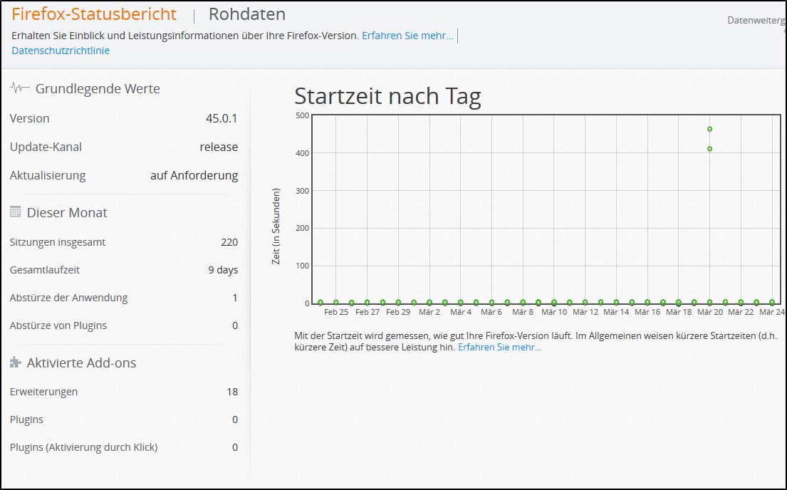

  • Vorhin habe ich mal aus Spielerei about:healthreport eingegeben und eine Unstimmigkeit gefunden.
    Die linken Textbereiche sind sofort da. Nur die Tabelle rechts mit den Startzeiten dauerte etwa 15 Sek. bis sie erschien und sieht etwas kurios aus. Ich starte Firefox etliche Male am Tag.
    [attachment=0]about-healtreport.jpg[/attachment]

  • Diese etwas längere Ladezeit des Graphen ist seit ein paar Versionen normal.
    Und die scheinbar merkwürdige Anzeige kommt daher, das du an einem Tag so komische Werte hast, und er sie irgendwie da reinbringen will.
    Wenn diese 2 Werte am 20. nicht wären, wäre das anders skaliert und würde "normal" aussehen.
  • Ah, jetzt blicke ich durch ...
    Die Skalierung sind Sekunden, also bis 500 Sekunden. Die beiden ausgefallenen Werte sind ca 6,6 und 7.6 minuten. Das müsste am letzten Sonntag gewesen sein. Aber das ist unmöglich. Das hätte ich gemerkt. :)
    Ich danke dir. Du hast mir die Augen geöffnet.

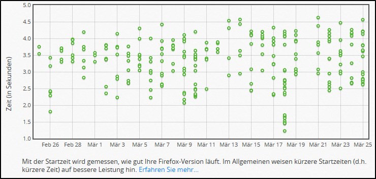

  • Du bist genial Andreas!!
    Vielen vielen Dank!
    Ich habe den ganzen 20.3. liquidiert. Diese Lücke stört nicht und das Bild hat sich wieder normalisiert.
    [attachment=0]Firefox-Statusbericht_2016-03-25_22-53-50.jpg[/attachment]
