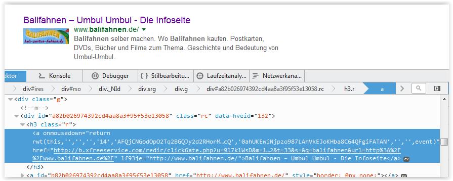

    Seit einigen Tagen wird mein Browser offensichtlich manipuliert. Wenn ich in der Google Suche z.B. Balifahnen eingebe,
    erscheinen zum Teil manipulierte Ergebnisse. Wenn ich z.B. auf das Ergebnis balifahnen.de klicke, werde ich auf eine andere
    Seite weitergeleitet. Das Banner neben balifahnen.de hat nichts mit dieser Seite zu tun. Wenn ich "Element untersuchen" aufrufe, sehe ich ...b.xfreeserve.com redir .Bitte schaut euch den Screenprint am Ende dieses Beitrages an. Wenn ich die Suche mit "Neues privates Fenster" starte, ist alles OK.
    Wahrscheinlich habe ich mir beim runterladen was eingefangen. Ich habe einen Virenscan gemacht und Maleware Suche durchgeführt.
    Was kann ich tun?
    Danke für Hinweise!
    Lichttropfen
    [attachment=0]Browser Fehler.jpg[/attachment]

  • Wenn dein Problem nicht behoben ist, führe Junkware Removal Tool aus.
    Download:
    http://www.bleepingcomputer.com/download/junkware-removal-tool/
    Anleitung:
    http://mozhelp.dynvpn.de/guide/junkware-removal-tool
    Damit dir dies nicht wieder passiert, lade Software nur beim jeweiligen Hersteller.
    Und bitte nie wieder etwas von der Seite Softonic downloaden :!:
    Installiere dann benutzerdefiniert, hierbei genau lesen, dann kannst du Mitbringsel (Toolbars, Startseiten-HiJacking etc. etc) oder geänderte Einstellungen in der Regel abwählen...
    Vielleicht auch noch interessant: Sicherheitskonzept für Windowsnutzer [Blockierte Grafik: http://i39.tinypic.com/s1kgb4.png]
    Klicke nun noch im Firefox auf Hilfe :arrow: Informationen zur Fehlerbehebung :arrow: Firefox bereinigen
    Dies wird Firefox auf die Standardeinstellungen zurücksetzen. Deine Lesezeichen und Passwörter gehen dabei nicht verloren. Die bisherigen Erweiterungen musst du allerdings neu installieren. Nach dem Zurücksetzen werden die alten Profildaten in einem Ordner namens „Alte Firefox Daten“ auf dem Desktop abgelegt. Wenn das Zurücksetzen das Problem nicht behebt, können einige der Daten, die nicht ins neue Profil übernommen wurden, von dort in das neue Profil kopiert werden. Wenn der Ordner nicht mehr benötigt wird, sollte man diesen löschen, da sensible Daten darin enthalten sind.
    Mache zur Überprüfung einen Scan mit Malwarebytes
    Anleitung [Blockierte Grafik: http://i39.tinypic.com/s1kgb4.png]
