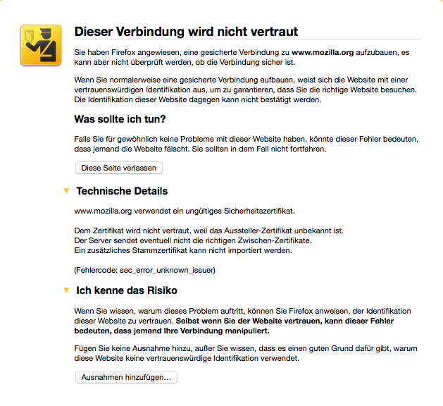

  • [attachment=0]Bildschirmfoto 2016-01-06 um 11.50.26.png[/attachment]Hallo, habe Firefox unter OSX 10.10.5 frisch installiert. Wenn ich es benutze, bekomme ich folgende Meldung: Dieser Verbindung wird nicht vertraut Sie haben Firefox angewiesen, eine gesicherte Verbindung zu http://www.google.com aufzubauen, es kann aber nicht überprüft werden, ob die Verbindung sicher ist. etc. Was soll das?
  • welche sicherheitssoftware verwendest du denn auf dem gerät? vermutlich fängt die https-verbindungen via man-in-the-middle mechanismus ab, was in firefox zum gezeigten ergebnis führt, solang deren zertifikat nicht ordnungsgemäß eingebunden ist...
  • Ich verwende Avast Mac Security. Dort gibt es bei den Schutzmodulen für Web Server, die von dem WebSchutz nicht geprüft werden. Dabei sind: aus3.mozilla.org sowie aus4.mozilla.org
    Den man-in-the-middlemechanismus kenne ich nicht, bin aber auch nicht so beschlagen in diesen Dingen.
  • Nach einem Update auf Firefox 43.0.4 sollte das Problem wieder gelöst sein, da die SHA1-Deprecation zurückgenommen wurde. Es gibt zuviele MitM-Software, welche neue SHA1 Zertifikate austellen, welche nach dem 1.1.2016 erstellt wurden.
