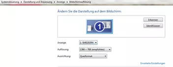

[attachment=0]2016-01-01_190710.jpg[/attachment]

Die Graphik-Auflösung ist die von Windows empfohlene, auch wenn ich sie verändere, ist das gleiche Problem, mit Chrome und MS Edge läuft es normal, so wie es sein sollte.
